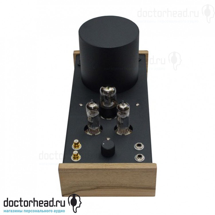

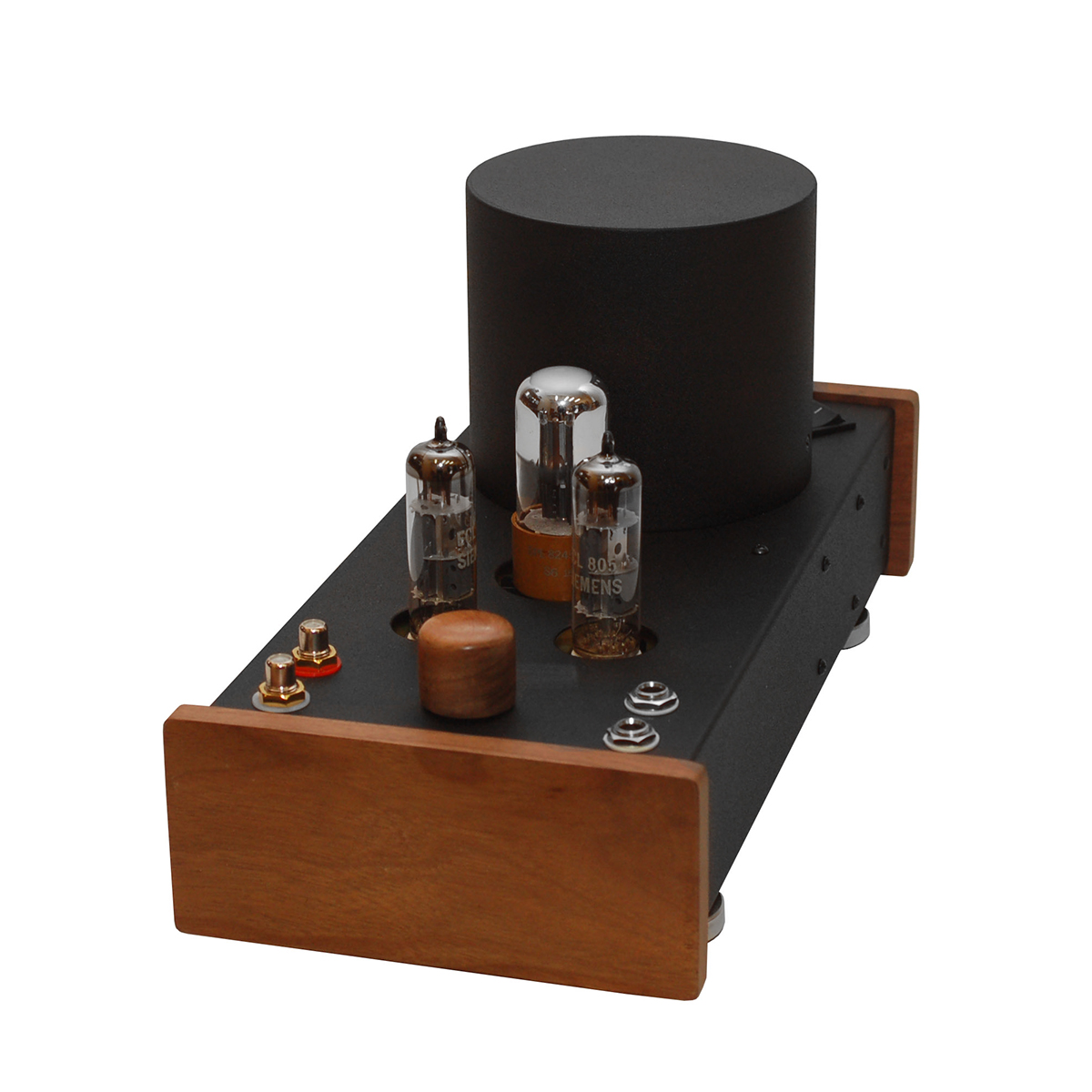

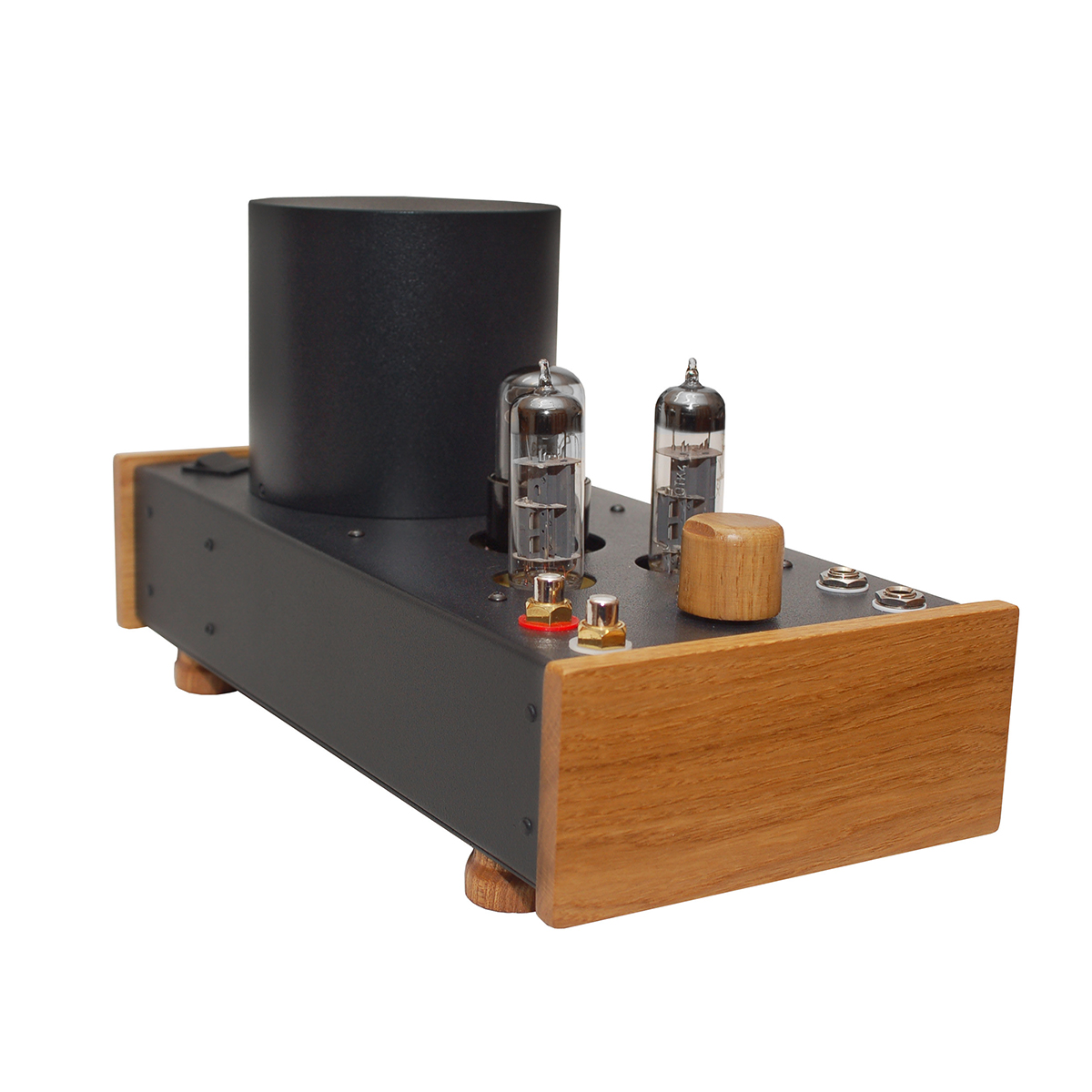

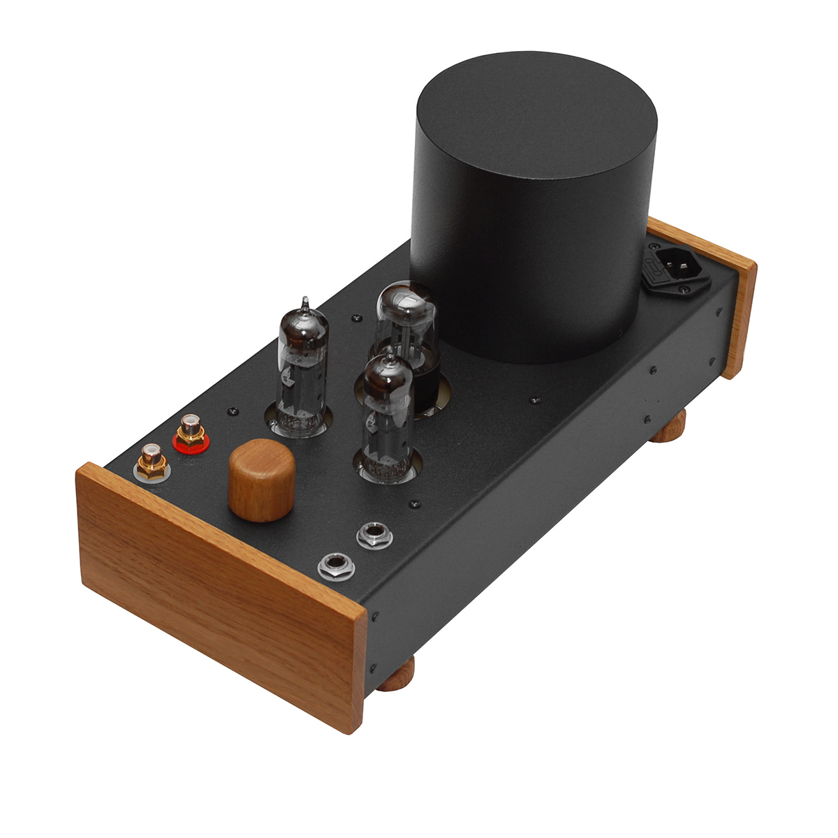

    «Универсал Кено» - элитный одноблочный усилитель популярной линейки «Универсал».  Он предназначен для работы с головными телефонами динамического типа любых фирм-производителей, имеющих импеданс от 20 до 600 Ом. При этом он развивает номинальную выходную мощность порядка 300 мВт, обеспечивая среднюю входную чувствительность на уровне 275 мВ. Для подключения наушников служат два гнезда под стандартный «джек» 6,3 мм. Одно из них используется с наушниками 20-150 Ом, другое 150-600 Ом.  Усилитель построен на двух комбинированных радиолампах ECL805 (ECL85 / 6GV8 - триод-пентод) и одной выпрямительной лампе 6X5 (EZ35 - кенотрон). Триодная часть комбинированной лампы используется как предварительный усилитель, а пентодная ее часть (в триодном включении) - как усилитель мощности. Выпрямительная лампа позволяет получить не только очень «спокойное» и «чистое» питание для анодов усилительных ламп (у нее отсутствуют помехи, присущие полупроводниковым выпрямителям), но и осуществляет плавную, с задержкой на время разогрева катодов, подачу анодного напряжения на основные лампы. Это значительно увеличивает рабочий ресурс радиоламп усилителя. В «Универсале Кено» применены выходные трансформаторы шведской фирмы Lundahl. Монтаж элементов усилителя выполнен на стеклотекстолитовом основании объемно-навесным методом: соединение радиоэлементов осуществляются за счет длины собственных выводов, а использование комбинированных ламп также ограничивает длину этих соединений. Такое решение совместно с рациональным расположением компонентов, отсутствием лишних проводников и паек максимально сокращает путь музыкального сигнала, что благоприятно отражается на его звучании. В усилителе отсутствуют как общая, так и местные отрицательные обратные связи (ООС). Он обеспечивает широкую полосу пропускания (5 Гц-30 кГц), малые нелинейные и интермодуляционные искажения (ок. 0,2%).  «Универсал Кено» укомплектован элитными RCA коннекторами американской фирмы Cardas Audio с родиевым покрытием, ламповыми панельками с позолоченными контактами цангового типа, потенциометром (регулятором громкости) японской фирмы ALPS легендарной серии Blue Velvet, очень линейными углеродными и боро-углеродными постоянными резисторами, конденсаторами фирм Mundorf, Rubycon, Nichicon и Matsushita. Внутренние соединения выполнены проводом в тефлоновой изоляции, обладающей малой адсорбцией энергии музыкального сигнала, а соединение выходных трансформаторов с основной платой и выходными гнездами – проводом фирмы Canare. Общие (минусовая и плюсовая) шины выполнены из специальной серебряной моножилы. Усилитель обладает удивительно легким, ясным звучанием, которое позволит Вам слушать любимую музыку с большим наслаждением. Особенности Arkhipov`s Labaratory Universal Keno:
    • Работа в классе «А»
    • Отсутствие общей и местных ООС
    • Выходные трансформаторы Lundahl LL1689
    • Тороидальный силовой трансформатор
    • Основные внутренние соединения выполнены проводом в тефлоновой изоляции, обладающей малой адсорбцией энергии музыкального сигнала
    • Две комбинированные лампы ECL85/ECL805/6GV8 (Siemens, Mazda, Valvo, Amperex etc.) и лампа-выпрямитель (кенотрон) 6X5/EZ35 (Sperry, GE, RCA, Sylvania etc.)
    • 2 гнезда для наушников (первое - низкоомные - 20-150 Ом; второе - высокоомные - 150-600 Ом)
    • Элитные RCA коннекторы американской фирмы Cardas Audio с родиевым покрытием
    • Потенциометр Blue Velvet легендарной японской фирмы ALPS
    • Ламповые панельки с позолоченными контактами цангового типа
    • Полипропиленовые конденсаторы Mundorf
    • Карбоновые постоянные резисторы
    • Электролитические конденсаторы фирмы Matsushita, Nichicon и Rubycon
    • Общие (минусовая и плюсовая) шины выполнены из специальной серебряной моножилы
    • Внутренние соединения выполнены проводом Canare
    • Монтаж выполнен с помощью оловянно-серебряного и серебряного припоя Cardas Audio
    • Деревянные щечки из цельного массива благородных сортов дерева (дуб, ясень, вишня, бук и пр.)
    • Полностью ручная сборка и настройка элементов
    • Каждый экземпляр усилителя проходит недельный цикл прогонки, контроля и прослушивания
    • Пожизненная гарантия
