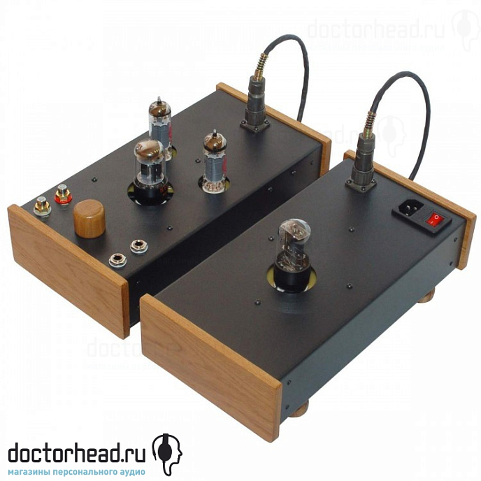

    «Ультра Дюал Кено» – двухблочная модель телефонного усилителя High End класса семейства Ультра. Он предназначен для работы с наушниками динамического типа любых фирм-производителей, имеющих импеданс от 20 до 600 Ом. Усилитель развивает выходную мощность 600 мВт, при этом его номинальная входная чувствительность составляет 250 мВ. Для подключения наушников служат два гнезда под стандартный джек 6.3 мм. Одно из них используется с наушниками импедансом 20-150 Ом, другое - для более высокоомных.
    «Ультра Дюал Кено», как и «Универсал Дюал Специальный Кено», - второе поколение топовых двухблочных моделей Лаборатории Архипова. Изменения коснулись в первую очередь блока питания. В нем применен выпрямитель вакуумного типа - кенотрон. Такое решение дает несколько преимуществ. Прежде всего, оно позволяет избавиться от присущих полупроводниковым выпрямителям так называемых «коммутационных» помех и совместно с двухзвенным LC-фильтром и емкостями большой величины получить «чистое», «спокойное» питание для анодов усилительных ламп. Усовершенствованный блок питания также осуществляет плавную, с задержкой на время разогрева катодов, подачу анодного напряжения на лампы, что значительно увеличивает рабочий ресурс дорогостоящих усилительных ламп. Накалы ламп питаются постоянным током: в выпрямителе использованы быстродействующие диоды Шотки.
    Блоки усилителя соединяются между собой специальным кабелем с байонетными разъемами. Такая конструкция полностью исключает влияние электромагнитного поля силового трансформатора на выходные трансформаторы и на другие элементы усилительного блока, что совместно с поверхностно- объемным монтажом радиоэлементов и прочими техническими особенностями, позволило получить великолепный, неповторимый звуковой почерк усилителя. В основном блоке усилителя установлены три радиолампы (двойной триод 6SN7GTB, производства американской фирмы Sylvania и две лампы EL84 фирмы JJ), RCA коннекторы американской фирмы Cardas Audio с родиевым покрытием, потенциометр-свитчер (регулятор громкости) легендарной японской фирмы ALPS, углеродные и боро- углеродные постоянные резисторы, бумаго-масляные конденсаторы, электролитические конденсаторы Rubycon и Matsushita. Для данной модели были специально разработаны выходные трансформаторы ленточного типа повышенной индуктивности, что позволило получить более достоверное воспроизведение низких частот. Они намотанные вручную выдержанным медным проводом с послойной пропиткой каждого слоя натуральным воском. Подобный подход позволил получить не только высокую электрическую надежность трансформаторов,но и прекрасные звуковые качества.
    В блоке питания установлен кенотрон 6Х5GT американской фирмы RCA, мощный тороидальный силовой трансформатор, два дросселя, электролитические конденсаторы производства фирмы Nichicon, Rubycon.
    Внутренние соединения блоков выполнены проводом в тефлоновой изоляции, обладающей малой адсорбцией энергии музыкального сигнала. В обоих блоках использованы ламповые панельки фирмы CMC с позолоченными контактами цангового типа. «Ультра Дюал Кено» сохранил узнаваемый, выразительный звуковой почерк семейства «Ультра»: яркую, очень детальную «середину», чистые, прозрачные «высокие» и общую эмоционально насыщенную энергичную звуковую картинку. При этом он приобрел более весомый «низ», нежели более ранние модели данного семейства.
