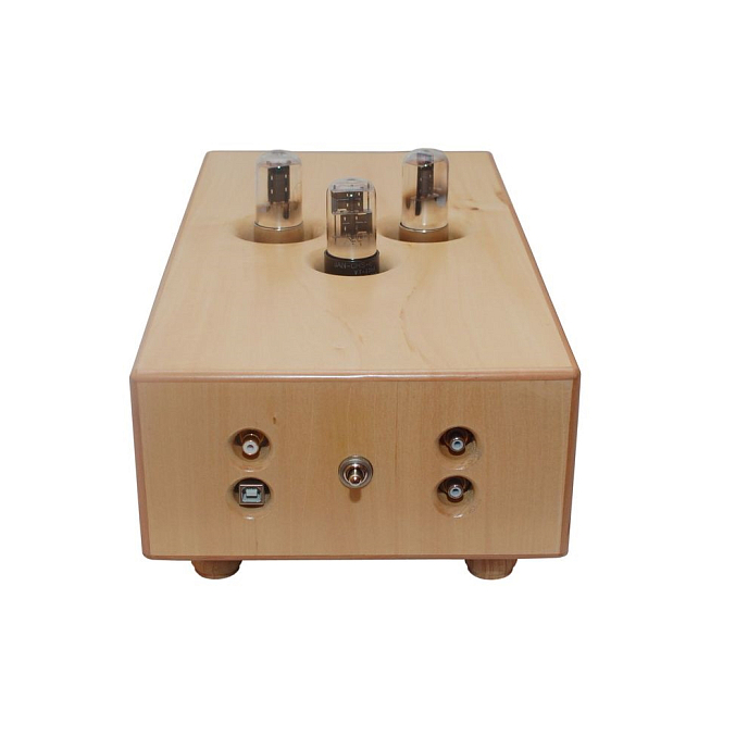

    Цифро-аналоговый преобразователь DAC DSD1792 – совместная разработка Arkhipov’s Laboratory и Energy Audio. Аппарат построен на современной микросхеме Texas Instruments (Burr-Brown) DSD1792A. Подключение к устройству осуществляется по интефейсу USB (или USB + SP/DIF). Данный аппарат - первый в линейке ДАКов Лаборатории, построенный на современном сигма-дельта преобразователе. ДАК позволяет принимать как цифровой PCM поток, так и поддерживает версии DSD – 64, 128 и 256. В устройстве применены генераторы мастерклока с низким фазовым шумом (джиттером) непосредственно около преобразователя. В режиме воспроизведения DSD потока происходит отключение мастерклока от цифроаналогового преобразователя. Идея, подвигшая наших инженеров на создание ДАКа на сигма-дельта преобразователе, состояла в том, чтобы совместить все достоинства подобных микросхем в подаче звукового сигнала, такие как - высокая детальность, большой динамический диапазон, но при этом попытаться при помощи нашего аналогового выхода на аморфных кольцевых трансформаторах и радиолампах убрать или сгладить определенные недостатки данных чипов - некоторую резкость, хлесткость, плоскость в подаче музыкального сигнала.

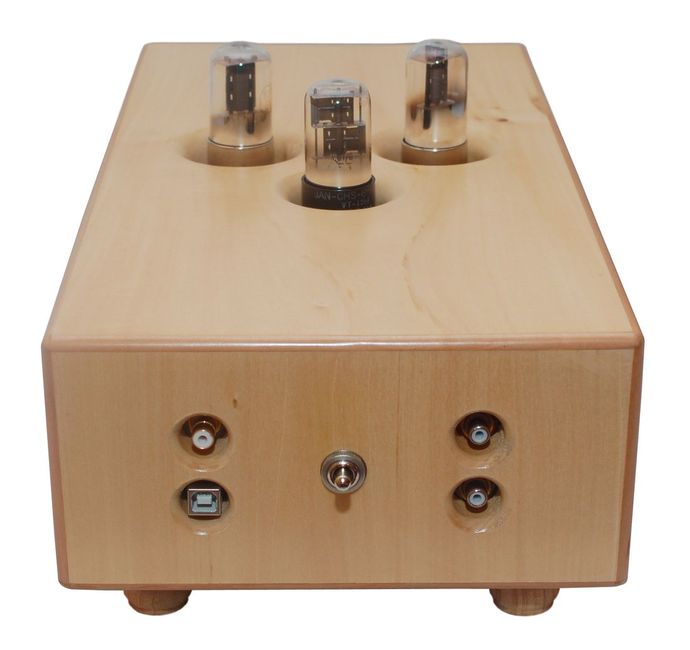

    Кроме того, Лабораторией Архипова была создана особая, т.н. "юбилейная версия" DAC DSD1792. Аппарат изготовлен в цельнодеревянном моноблочном корпусе с использованием самой современной и качественной элементной базы. Выходная часть ДАКа построена на аморфных кольцевых трансформаторах и радиолампах 6J5G (6C2C). В блоке питания установлены два раздельных тороидальных силовых трансформатора для питания цифровой и аналоговой частей. Выпрямитель построен на радиолампе 6X5. Входные цифровые интерфейсы - SP/DIF и USB.
    DAC DSD1792 Jubilee series позволяет принимать цифровой PCM поток с частотой дискретизации 44,1; 48,0; 88,2; 96,0; 176,4; 192,0 кГц с разрядностью от 16 до 24 бит включительно. DSD – 64, 128 и 256. В устройстве применены генераторы мастерклока с низким фазовым шумом (джиттером) непосредственно около преобразователя. В режиме воспроизведения DSD потока происходит отключение мастерклока от цифроаналогового преобразователя.
    В аналоговой части ЦАПа установлены межкаскадные повышающие трансформаторы, выполненные на кольцевых сердечниках из кобальт-аморфного сплава, обладающего малыми потерями на высоких частотах и высокой линейностью магнитных характеристик. А благодаря большой магнитной проницаемости сердечника удалось получить малогабаритный трансформатор с невысоким количеством витков, с низкой паразитной емкостью и индуктивностью рассеивания, что благоприятно сказывается на объективных характеристиках и субъективном звучании всего устройства в целом. В качестве выходного каскада преобразователя применена пара триодов 6J5G (6J5, 6С2С) с низкой анодной нагрузкой и фиксированным смещением, подаваемым через вторичную обмотку межкаскадного трансформатора. Такое техническое решение позволило отказаться от RC-цепочки в катодной цепи лампы, отрицательно влияющей на качество звучания. Преобразование ток-напряжение на выходе чипа ЦАПа осуществляется с помощью низкоомного резистора.
    В блоке питания установлены два раздельных тороидальных силовых трансформатора для питания цифровой и аналоговой частей. Выпрямитель построен на радиолампе 6X5. DAC DSD 1792 Jubilee series позволяет реализовать все достоинства аудио форматов с высоким разрешением и детализацией, при этом его звуку чужда резкость и «угловатость».
    • чип BurrBrown 1792A;
    • цельнодеревянный корпус;
    • форматы аудио: PCM до 192 кгц, DSD 256;
    • выходные трансформаторы из кобальт-аморфного сплава;
    • триоды 6J5G (6j5, 6C2C);
    • раздельное питание цифровой и аналоговой части;
    • выпрямитель на лампе 6X5;
    • конденсаторы Mundorf;
    • внутренняя разводка Canare (Japan);
    • полностью ручная сборка и настройка;
