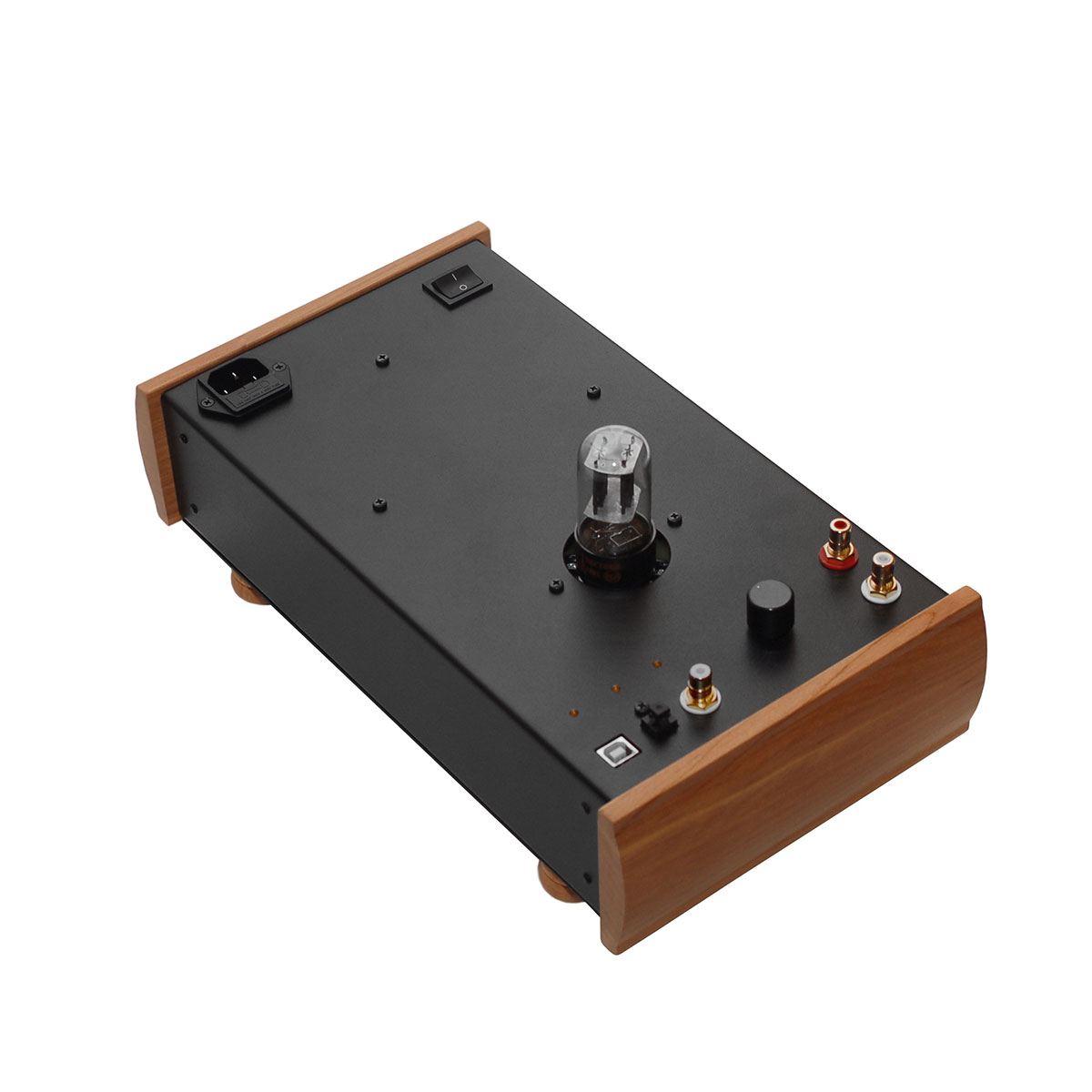

    Цифро-аналоговый преобразователь DAC 63 построен на двух 20-битных микросхемах фирмы Burr Brown PCM63P-K.  Подключение к устройству осуществляется по интерфейсам SP/DIF и TOSLINK. Дополнительно в устройстве может быть установлен USB интерфейс WaveIO (Luckit) Bolero (Energy Audio), Edel (ABC PCB).
    Разрядность чипа PCM63 позволяет практически без потерь качества воспроизводить фонограммы с высоким разрешением.  Архитектура преобразователя построена так, что 20-й цифровой код разделяется на два фрагмента по 19 бит для положительной и отрицательной полуволн аналогового сигнала, формируемого двумя отдельными ЦАПами 19-битной разрядности. Это позволяет на несколько порядков уменьшить влияние на выходной сигнал импульсных помех, сопровождающих переключение разрядов матрицы ЦАПа. Для сигналов низкого уровня меняются только младшие разряды, тогда как в обычных ЦАПах при воспроизведении слабых сигналов происходит частая смена кода, переключаются все разряды и при самых слабых сигналах, следовательно на выход ЦАПа попадают импульсные помехи от всех 16-ти ключей матрицы. В чипе же PCM63 при слабых сигналах меняются только несколько младших бит для управления каждого из 19 разрядов матриц, что, в конечном итоге, обеспечивает высокое отношение сигнал-шум.
    В цифровой части конвертора DAC 63 не применяются передискретизация и цифровая фильтрация, поэтому максимально точно воспроизводится исходная фонограмма. Для согласования форматов выходного цифрового сигнала приемника (WM8804) и входного сигнала чипа PCM63 используется логическая схема не добавляющая дополнительную фазовую нестабильность.
    В аналоговой части ЦАПа применен межкаскадный повышающий трансформатор, выполненный на кольцевом сердечнике из кобальт-аморфного сплава, обладающего малыми потерями на высоких частотах и высокой линейностью магнитных характеристик. А благодаря большой магнитной проницаемости сердечника удалось получить малогабаритный трансформатор с невысоким количеством витков, с низкой паразитной емкостью и индуктивностью рассеивания, что благоприятно сказывается на объективных характеристиках и субъективном звучании всего устройства в целом. В качестве выходного каскада преобразователя применен ламповый двойной триод 6SN7 с низкой анодной нагрузкой и фиксированным смещением, подаваемым через вторичную обмотку межкаскадного трансформатора. Такое техническое решение позволило отказаться от RC-цепочки в катодной цепи лампы, отрицательно влияющей на качество звучания. Преобразование ток-напряжение на выходе чипа ЦАПа осуществляется с помощью низкоомного резистора. Фильтрация высших гармоник выходного сигнала осуществляется с помощью LCR-фильтра, в который собственно входят нагрузочный резистор, трансформатор и конденсатор, шунтирующий вторичную обмотку межкаскадного трансформатора.
    DAC 63 позволяет реализовать потенциал данного мультибитного преобразователя без цифровой фильтрации, в наибольшей степени преимущества которого проявляются при прослушивании «живых» музыкальных записей. Его звук очень легок и ясен, с хорошей детализацией и ровным тональным балансом.
    Особенности Arkhipov’s Laboratory Dac 63 USB:
    • 2 ЦАПа Burr Brown PCM63P-K
    • 3 цифровых интерфейса: USB (опционально), TOSLINK и SP/DIF
    • Тороидальный силовой трансформатор
    • Отсутствие общей и местных ООС
    • Отсутствует передискретизация (oversampling) и фильтрация музыкального сигнала
    • Преобразование ток-напряжение происходит с помощью низкоомного резистора
    • Усилитель аналогового сигнала выполнен на межкаскадных тороидальных трансформаторах и радиолампе 6SN7 (Sylvania, Baldwin, RCA, Tung-Sol, Baldwin, CBS, Philico etc.)
    • Силовой трансформатор находится в дополнительном многослойном кольцевом экране
    • Для исключения взаимного влияния все источники питания для аналоговой и цифровой части разделены, стабилизированы и имеют индивидуальные обмотки на силовом трансформаторе
    • Элитные RCA коннекторы американской фирмы Cardas Audio с родиевым покрытием
    • Высококачественные полипропиленовые конденсаторы фирмы Mundorf (серии ZN)
    • Электролитические конденсаторы Elna Cerafine, Nichicon (Muse, FW)
    • Карбоновые постоянные резисторы Allen Bradley
    • Ламповая керамическая панелька с позолоченными выводами
    • Внутренние соединения выполнены проводом Canare
    • Монтаж выполнен с помощью оловянно-серебряного и серебряного припоя Cardas Audio
    • Деревянные щечки из цельного массива благородных сортов дерева (дуб, берест, ясень, вишня, бук и пр.)
    • Полностью ручная сборка и настройка элементов
    • Каждый экземпляр проходит недельный цикл прогонки, контроля и прослушивания
