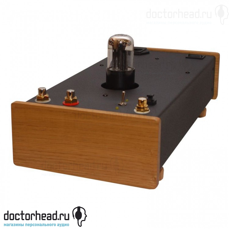

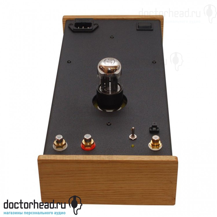

    Цифро-аналоговый преобразователь DAC 1541 выполнен в виде отдельного блока, предназначенного для подключения между CD-транспортом (СD-проигрывателем, компьютером, медиаплеером) в качестве внешнего преобразователя цифрового музыкального потока (16 бит/44,1 кГц) в аналоговый сигнал. Подключение к устройству осуществляется по интерфейсам SP/DIF и TOSLINK.
    В основе устройства лежит микросхема фирмы Philips TDA1541A – преобразователь (один чип на оба канала). В качестве приемника цифрового сигнала в данном ЦАПе используется микросхема DIR9001 с низким уровнем собственного джиттера (менее 50 пс) и эффективным ослаблением джиттера входного сигнала. В цепях фильтрации сигналов формирования младших разрядов микросхемы TDA1541А применяются высококачественные полипропиленовые конденсаторы фирмы WIMA. Преобразователем ток-напряжение на выходе микросхемы служит низкоомный резистор, нагруженный на повышающий трансформатор. Дополнительная схема балансировки выходного каскада чипа TDA 1541, которая переводит его в биполярный режим (вместо минус 4,4-0 мА, в плюс-минус 2,2 мА), повышает его линейность при работе на нагрузку отличающуюся от нулевой.
    Изюминкой аналоговой части DAC 1541 является межкаскадный повышающий трансформатор, выполненный на кольцевом сердечнике из кобальт-аморфного сплава, обладающего малыми потерями на высоких частотах и высокой линейностью магнитных характеристик. А благодаря большой магнитной проницаемости сердечника удалось получить малогабаритный трансформатор с невысоким количеством витков, с низкой паразитной емкостью и индуктивностью рассеивания, что благоприятно сказывается на объективных характеристиках и субъективном звучании всего устройства в целом.
    В качестве выходного каскада преобразователя применен ламповый двойной триод 6SN7 (по половине лампы на канал) с низкой анодной нагрузкой и фиксированным смещением, подаваемым через вторичную обмотку межкаскадного трансформатора. Такое техническое решение позволило отказаться от RC-цепочки в катодной цепи лампы, отрицательно влияющей на качество звучания.
    В устройстве отсутствует передискретизация (oversampling) и фильтрация (как цифровая, так и аналоговая)  музыкального сигнала. Преобразование производится на частоте 44,1 кГц.
    DAC 1541 обладает  выразительным звучанием с отлично поданной «серединой» и «мягкими» верхними частотами.

    Особенности цапа Arkhipov`s Laboratory DAC 1541:
    • 1 ЦАП Philips TDA1541A
    • 2 цифровых интерфейса: SP/DIF и TOSLINK
    • Тороидальный силовой трансформатор
    • Отсутствие общей и местных ООС
    • Отсутствует передискретизация (oversampling) и фильтрация музыкального сигнала
    • Преобразование ток-напряжение происходит с помощью низкоомного резистора
    • Усилитель аналогового сигнала выполнен на межкаскадных тороидальных трансформаторах и радиолампе 6SN7GTA американской фирмы Sylvania
    • Силовой трансформатор находится в дополнительном кольцевом экране
    • Для исключения взаимного влияния все источники питания для аналоговой и цифровой части разделены, стабилизированы и имеют индивидуальные обмотки на силовом трансформаторе
    • Элитные RCA коннекторы американской фирмы Cardas Audio с родиевым покрытием
    • Высококачественные полипропиленовые конденсаторы фирмы WIMA
    • Карбоновые постоянные резисторы
    • Ламповая керамическая панелька с позолоченными выводами
    • Монтаж выполнен с помощью оловянно-серебряного и серебряного припоя Cardas Audio
    • Деревянные щечки из цельного массива благородных сортов дерева (дуб, берест, ясень, вишня, бук и пр.
    • Полностью ручная сборка и настройка элементов
    • Каждый экземпляр проходит недельный цикл прогонки, контроля и прослушивания
    • Гарантия 1 год
