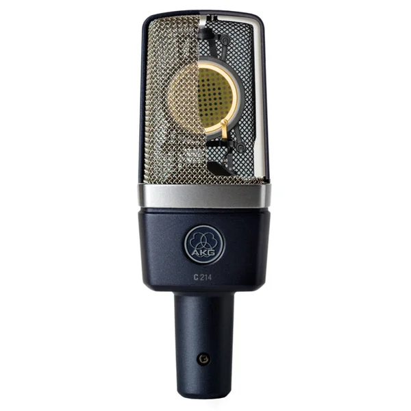

Микрофон с большой диафрагмой C 214 разрабатывался при содействии ведущих звукоинженеров, долгое время использующих микрофоны C 12, C 12 A, C 414 EB, C 414 B-ULS, C 414 B-TL II и C 414 XL II. В микрофоне С 214 применены отобранные вручную компоненты высочайшего класса, которые гарантируют его безотказную и качественную работу в самых трудных условиях в течении многих лет.
Примененная в микрофоне новая электронная схема позволяет достичь максимального динамического диапазона и ровной АЧХ. Низкий уровень собственных шумов и высокий уровень максимального звукового давления дают динамический диапазон 143 дБ.
Конструкция капсюля исключает замыкание мембраны с задним электродом даже при максимально высоком звуковом давлении. Мембрана позолочена только с внешней стороны, обратная сторона, которая может соприкасаться с задним электродом, изолирована.
Полностью металлический корпус обеспечивает хорошую защиту от радиопомех – таким образом, микрофон может использоваться на радиостанциях, совместно с радиосистемами и другими средствами связи.
