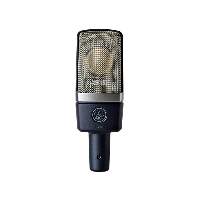

Микрофон с большой диафрагмой C 214 разрабатывался при содействии ведущих звукоинженеров, долгое время использующих микрофоны C 12, C 12 A, C 414 EB, C 414 B-ULS, C 414 B-TL II и C 414 XL II. В микрофоне С 214 применены отобранные вручную компоненты высочайшего класса, которые гарантируют его безотказную и качественную работу в самых трудных условиях в течении многих лет.
Примененная в микрофоне новая электронная схема позволяет достичь максимального динамического диапазона и ровной АЧХ. Низкий уровень собственных шумов и высокий уровень максимального звукового давления дают динамический диапазон 143 дБ.

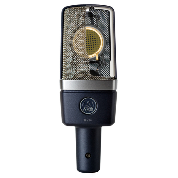

Конструкция капсюля исключает замыкание мембраны с задним электродом даже при максимально высоком звуковом давлении. Мембрана позолочена только с внешней стороны, обратная сторона, которая может соприкасаться с задним электродом, изолирована.
Полностью металлический корпус обеспечивает хорошую защиту от радиопомех – таким образом, микрофон может использоваться на радиостанциях, совместно с радиосистемами и другими средствами связи.

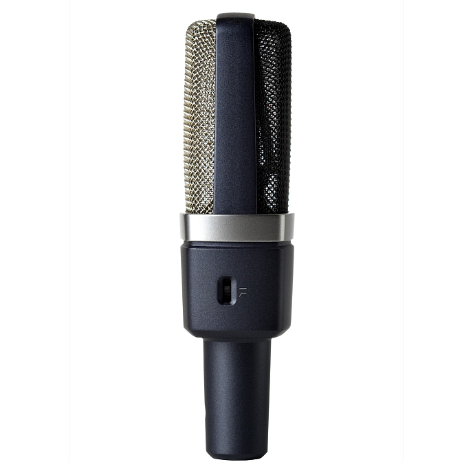

Микрофон С 214 оснащен двумя переключателями:
1. Переключатель чувствительности позволяет снизить чувствительность микрофона на 20 дБ когда необходимо записывать без искажений особо громкие инструменты.
2. Вибрации или ветер могут вызвать искажения в низкочастотном диапазоне. Фильтр ВЧ позволяет значительно снизить уровень этих искажений, ослабляя чувствительность микрофона на частотах ниже 160 Гц на 6 дБ на октаву. Кроме того эта функция снижает так называемый «эффект близости», который возникает при записи источника звука с расстояния менее 20 см.
  • диаграмма направленности: кардиоида;
  • частотный диапазон: от 20 до 20,000 Гц;
  • чувствительность: 20 мV/Па (-34 dBV);
  • максимальный SPL при 3% КНИ: 135/156 дБ;
  • эквивалентный уровень шума (IEC 60268-4): 3 дБ-A;
  • соотношение сигнал/шум (A-взвешенное): 81 дБ;
  • контур ослабления: 20 дБ (переключается вручную);
  • низкочастотный обрезной фильтр: 6 дБ/октава на 160 Гц;
  • импеданс: 200 Ом;
  • рекомендуемое сопротивление нагрузки: >1000 Ом;
  • питание: от 12 до 52В;
  • потребление питания: 2мА;
  • динамический диапазон: 123-143 дБ (0/-20дБ, А-взвешенное);
  • разъем: 3-пиновый XLR;
  • покрытие: матовое серо-голубое;
  • размеры: 160 x 56 мм;
  • вес нетто: 280 г;

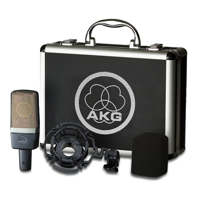

  • микрофон;
  • ветрозащита;
  • чехол для хранения;
