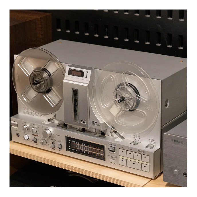

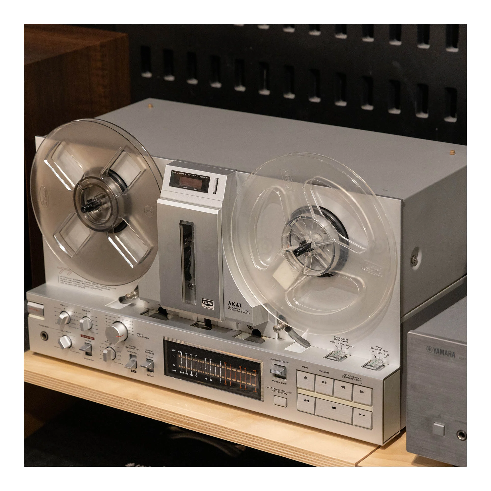

  • стеклоферритовые головки;
  • воспроизведение с катушек диаметром до 7 дюймов (длина ленты 525 метров);
  • два комплекта из трех головок в каждом: для стирания, записи и воспроизведения;
  • 3 мотора: 1 для роликов, два для вращения катушек;
  • скорость ленты: 19 см/c, 9,5 см/c;
  • скорость перемотки ленты: 360 метров за 80 секунд;
  • отношение сигнал/шум: 63 дБ;

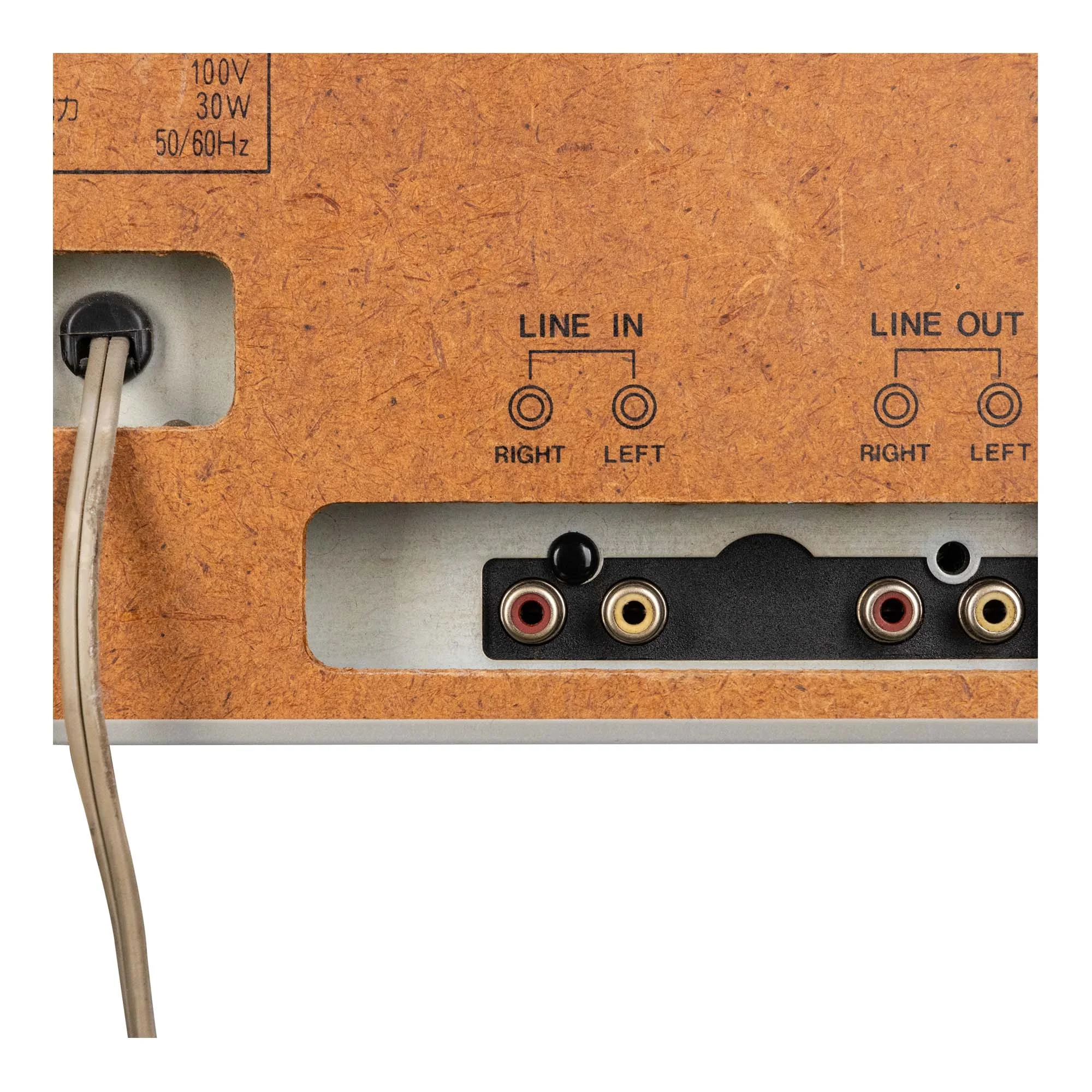

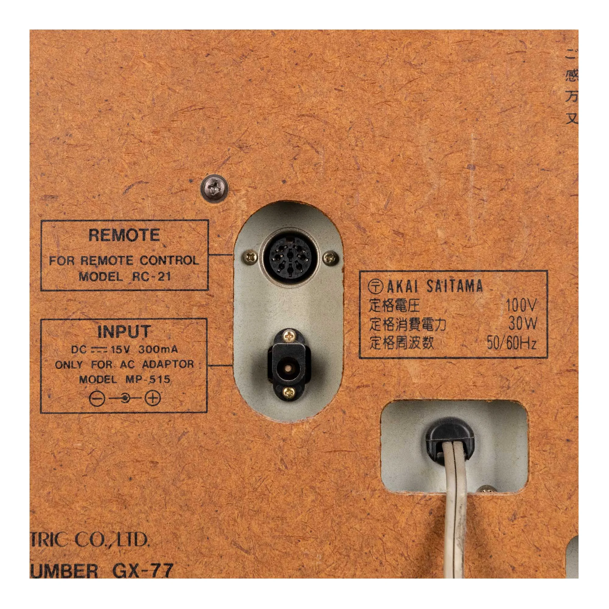

  • линейные вход и выход, вход для микрофона, опциональный проводной пульт управления.

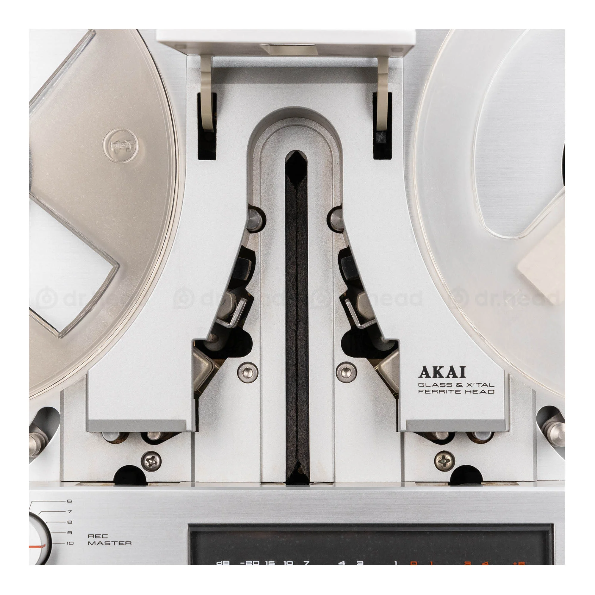

Среди особенностей магнитофона стоит отметить систему ручного и автоматического реверса, а также необычное расположение головок, под углом друг к другу. Лента подводится к головкам с помощью специального ролика, и такая система получила название «lambda loading system». Эта особенность — уникальная для GX-77, в других моделях использовалась классическая схема расположения головок. Весит магнитофон 17 килограммов, но в реальности он оказался достаточно компактным.
В лентопротяжном механизме установлены шесть магнитных головок. Две для записи и две для воспроизведения, изготовленные по технологии «Glass & XTAL Ferrite» и еще две для стирания записи. В транспортном механизме Akai GX-77 используются три двигателя. Один мотор с сервоприводом для шпилей тонвалов и два двигателя используются для привода подкатушечников. Двойной шпиль обеспечивает быструю смену направления движения ленты всего за 0,4 секунды.
Для получения более качественных фонограмм и улучшенного воспроизведения и записи звука, в катушечной деке предусмотрена возможность использования магнитной ленты с улучшенными свойствами тип EE. Магнитный материал этой ленты с более высокой плотностью записи, еще используется в качестве ленты для записи видео, или ленты типа хром для кассетных магнитофонов.
Для того, чтобы реализовать весь потенциал ленты EE в катушечной деке GX-77 была преобразована схема предварительного усилителя, модернизирована конструкция записывающей и стирающей магнитной головки. Частотный диапазон Akai GX-77 составляет 25 ~ 33000 Гц при скорости движения магнитной ленты 19 см в секунду и 25 ~ 26000 Гц при скорости движения магнитной ленты 9,5 см в секунду.

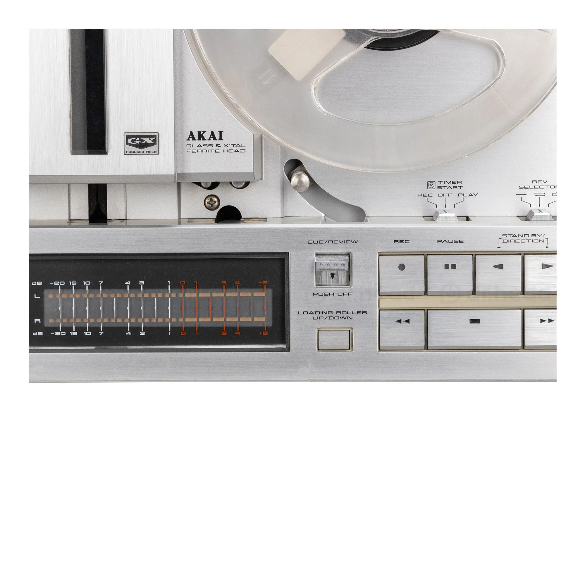

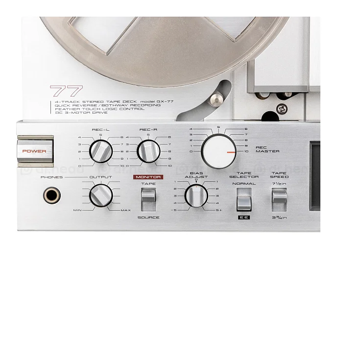

Основные кнопки управления
Магнитофон практически мгновенно переключает «стороны» ленты, и может делать это автоматически. Чрезвычайно легок в управлении, если сравнивать его, с не столь совершенными советскими магнитофонами тех времен. Электронный счетчик ленты показывает не «попугаи», а обычное время воспроизведения. С помощью кнопки справа его можно в любой момент обнулить. Индикатор уровня записи или сигнала с линейного входа.
Среди особенностей магнитофона стоит отметить систему ручного и автоматического реверса, что бы воспользоваться функцией автореверса в конце магнитной ленты следует укрепить небольшой отрезок зондирующей фольги.

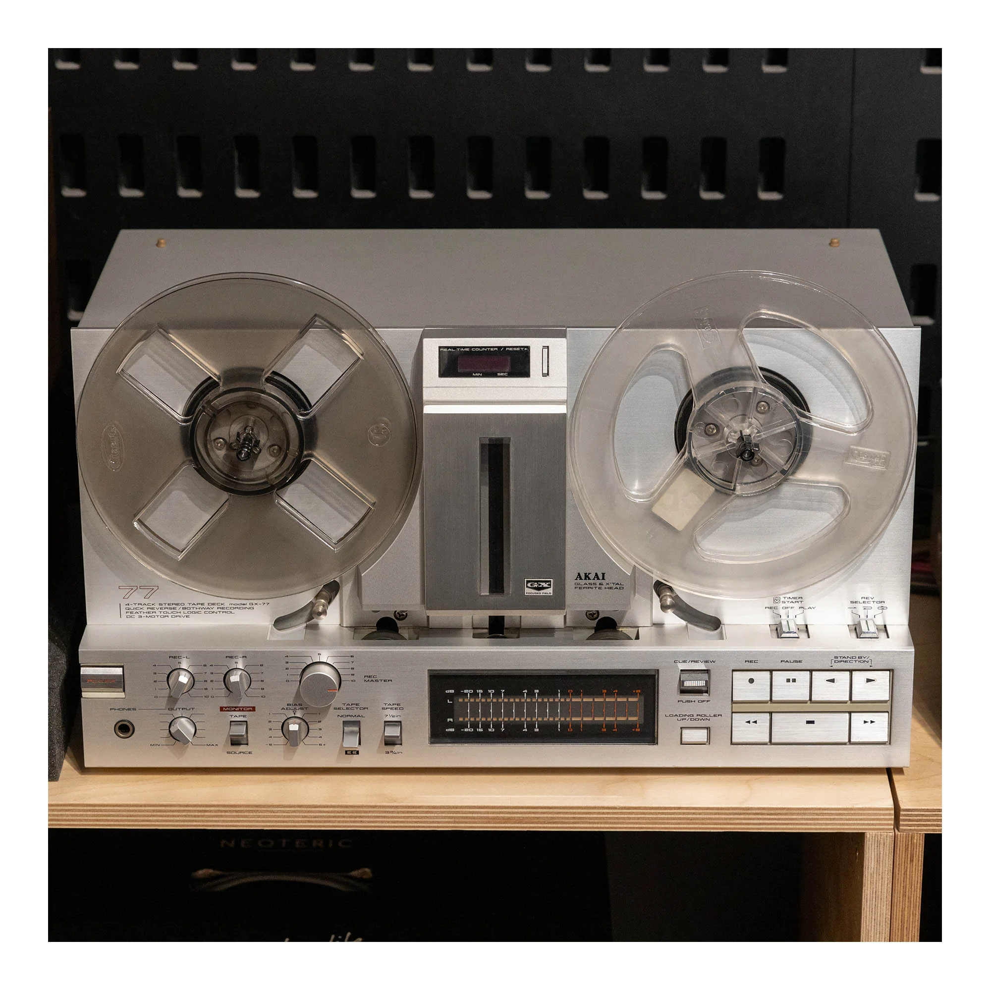

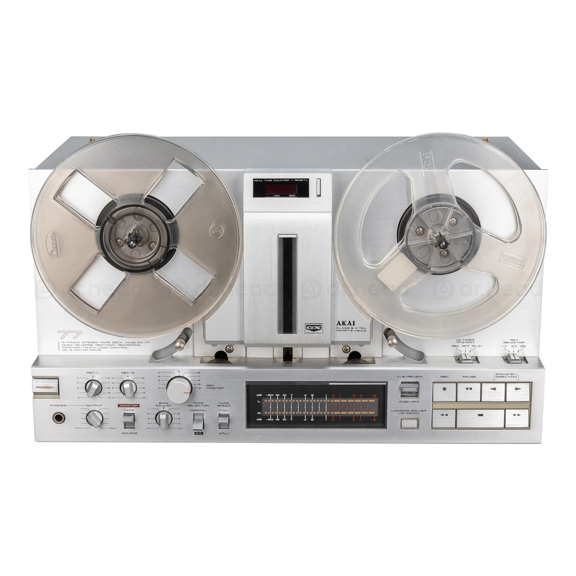

Дизайн семьдесят седьмого обладает необычайной притягательностью даже сегодня. При записи и воспроизведении катушки с магнитной лентой можно закрыть специальной крышкой, которая откидывается вверх. Всевозможные переключатели и регуляторы у эстетически настроенных энтузиастов продукции «Akai Electric Company Ltd» способны вызвать небольшое слюноотделение.
Катушечная дека практически мгновенно реагирует на выбор нужной функции и быстро переключает стороны воспроизведения магнитной ленты. Akai GX-77 может делать это и в автоматическом режиме. Катушечник GX-77 легок в управлении.
