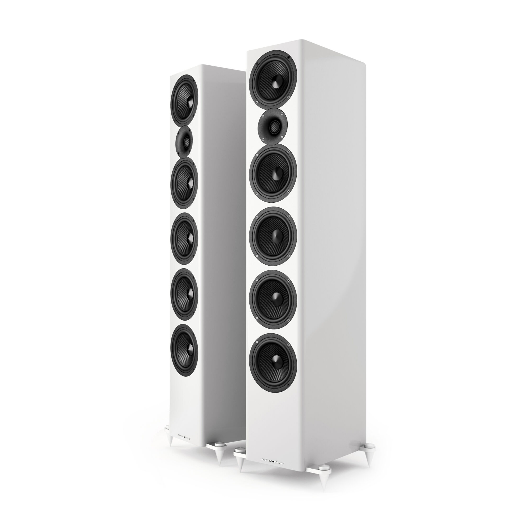

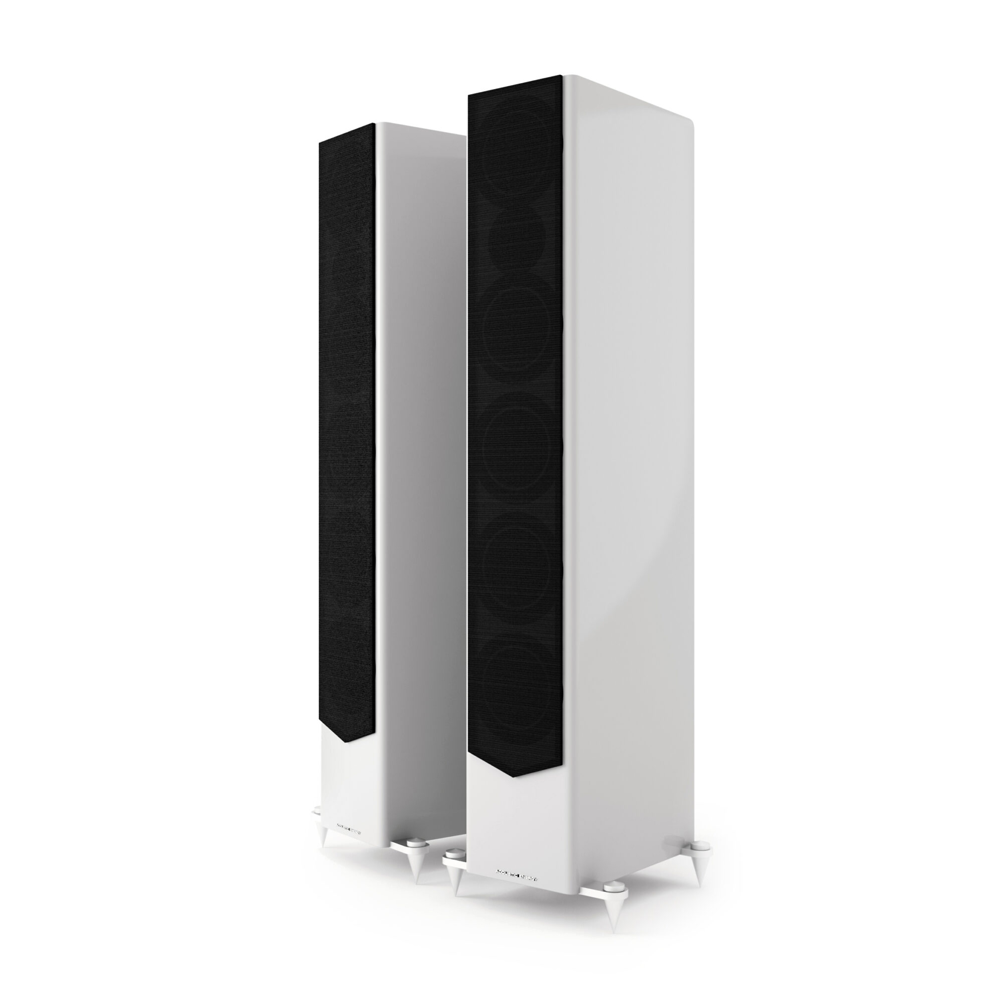

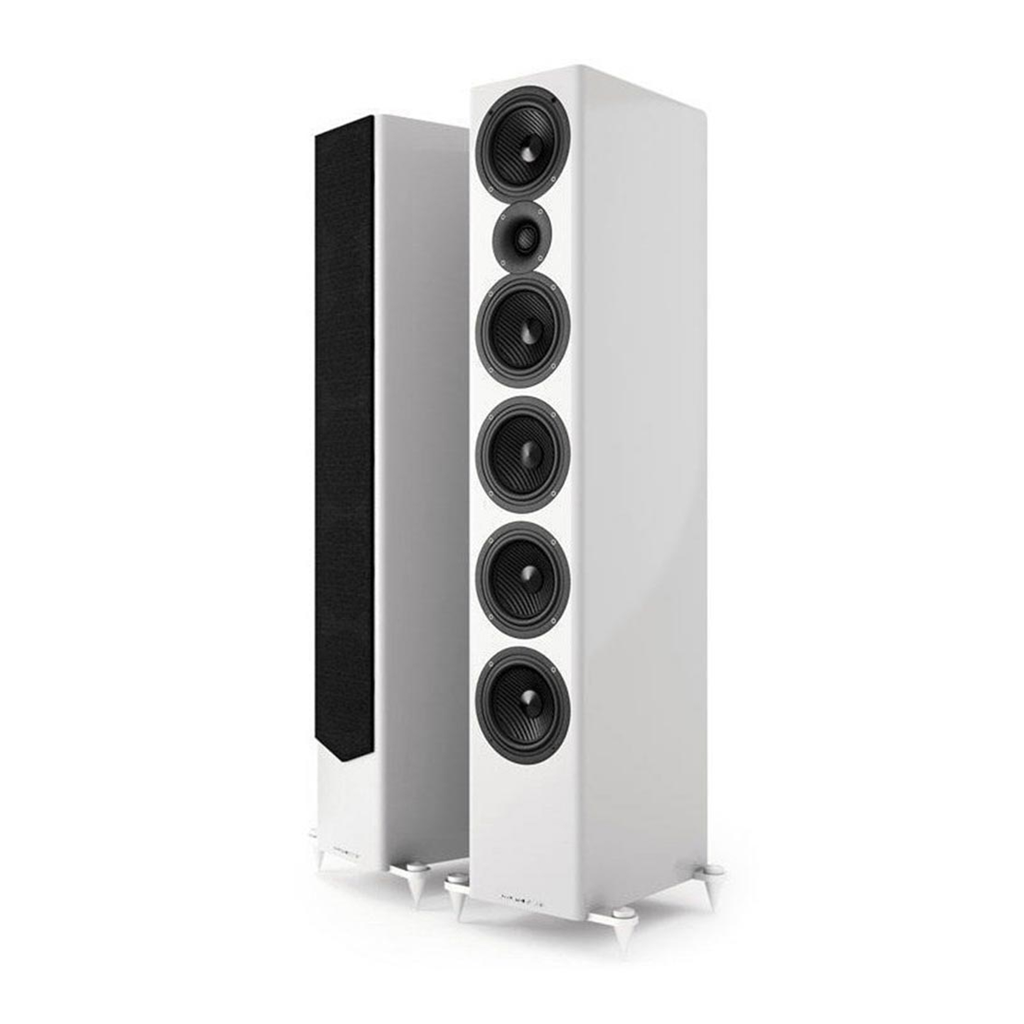

    Британская компания Acoustic Energy расширила свою флагманскую серию с индексом 500 старшей моделью AE 520, которая в результате возглавила модельный ряд фирмы.
    • твитер с куполом из углеродного волокна диаметром 25 мм оформлен алюминиевым волноводом Dy-cast WDT и окружён двумя среднечастотными динамиками диаметром 125 мм;
    • басовый диапазон обслуживают ещё три 125-мм драйвера с диффузорами, усиленными углеродным волокном, и звуковыми катушками увеличенного до 35 мм диаметра;
    • в конструкции корпуса используется фирменный антирезонансный сендвич RCS, когда внешняя плита МДФ толщиной 9 мм и внутренняя, толщиной 6 мм, соединены слоем битума толщиной 3 мм.
    Напольные колонки Acoustic Energy AE 520 довольно крупные — их высота достигает 1,13 метра, а вес одной колонки — 30 кг. Динамики здесь используются знакомые по другим моделям серии 500, как и их размещение по схеме D'Appolito.
    Твитер с куполом из углеродного волокна диаметром 25 мм оформлен алюминиевым волноводом Dy-cast WDT и окружен двумя среднечастотными динамиками диаметром 125 мм. Кроссовер ограничивает зону ответственности твитера на частоте 2,8 кГц. Басовый диапазон обслуживают ещё три 125-мм драйвера с диффузорами, усиленными углеродным волокном, и звуковыми катушками увеличенного до 35 мм диаметра, что улучшило динамические показатели.
    В схеме кроссовера применены полипропиленовые конденсаторы. Для исключения взаимного влияния кроссовер выполнен на двух отдельных платах — для низкочастотных драйверов и ВЧ/СЧ-секции.
    В конструкции корпуса используется фирменный антирезонансный сендвич RCS, когда внешняя плита МДФ толщиной 9 мм и внутренняя, толщиной 6 мм, соединены слоем битума толщиной 3 мм. Именно подобная конструкция корпуса объясняет столь большой вес колонок. ВЧ/СЧ-звено расположено в изолированном объеме.
    Рабочий частотный диапазон новинки простирается от от 30 Гц до 28 кГц, при номинальном сопротивлении 6 Ом и чувствительности 90 дБ. Производитель декларирует, что при подведении пиковой мощности 300 Вт колонки смогут обеспечить звуковое давление 113 дБ.
