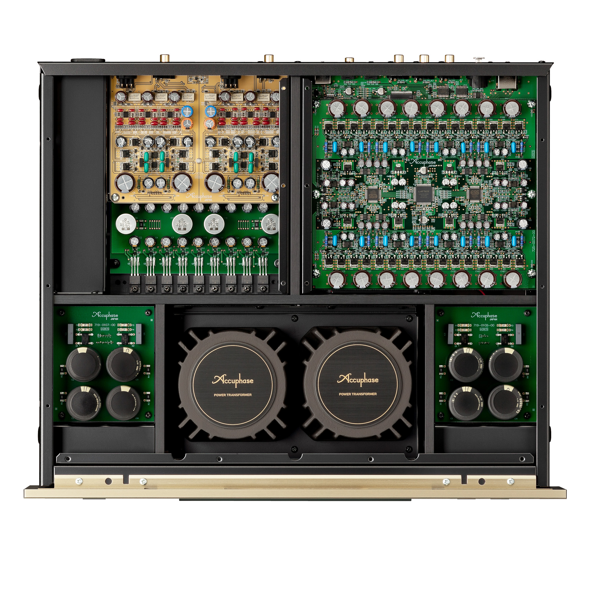

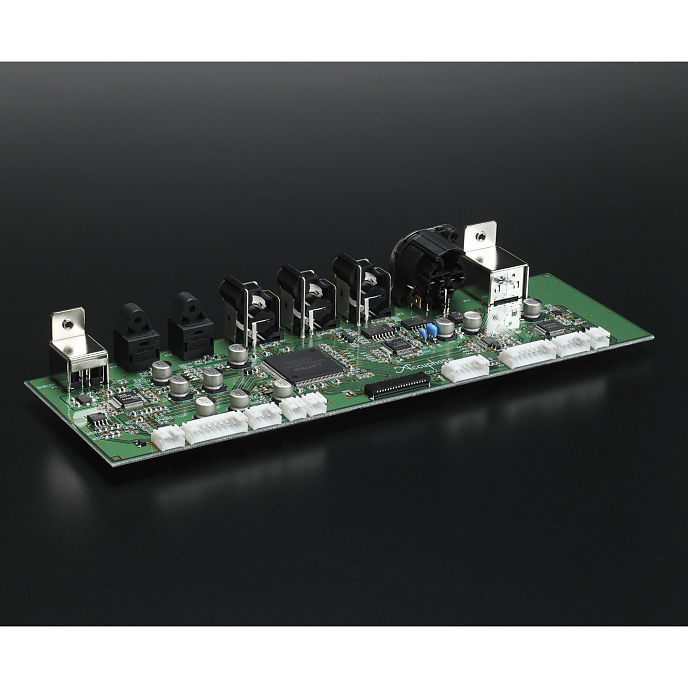

    Прецизионный цифровой процессор DC-1000 оснащен процессором ES9038 PRO (ESS Technologies): цифро-аналоговым преобразователем типа 8MDSD (сигнал DSD) / 8MDS++ (сигнал PCM), который управляет 8 каналами параллельно, обеспечивая почти в 3 раза большую производительность, чем одноканальные преобразователи.
    Технология MDSD (Multiple Double Speed DSD)
    Сигналы DSD содержат большое количество шумов квантования на частотах, превышающих диапазон слышимости человека, поэтому для устранения высокочастотных шумов необходимо использовать цифровые фильтры. Как правило, сигналы DSD преобразуются в сигналы PCM перед вводом в цифровой фильтр. Однако принцип MDSD, используемый в DC-1000, генерирует 8 сдвинутых по фазе сигналов DSD и затем подает их на 8 каналов в цифроаналоговом преобразователе типа MDS++. Затем вся схема через фильтр обеспечивая полностью линейные фазовые характеристики для устранения высокочастотных шумов. MDSD представляет собой инновационный метод воспроизведения, который не преобразует сигналы DSD в сигналы PCM, а вместо этого работает как фильтр, устраняющий высокочастотные шумы.
    Принцип преобразования MDS++ (Multiple Delta Sigma) с 8 параллельными каналами

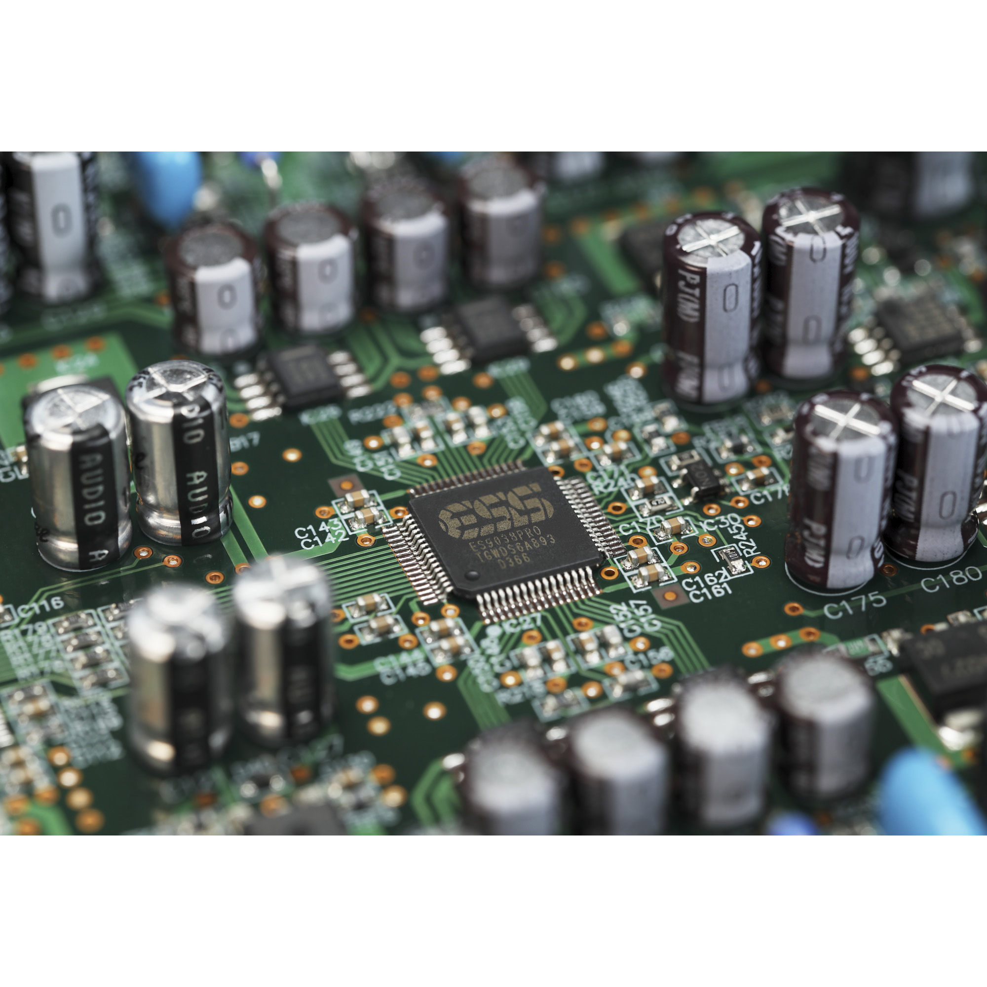

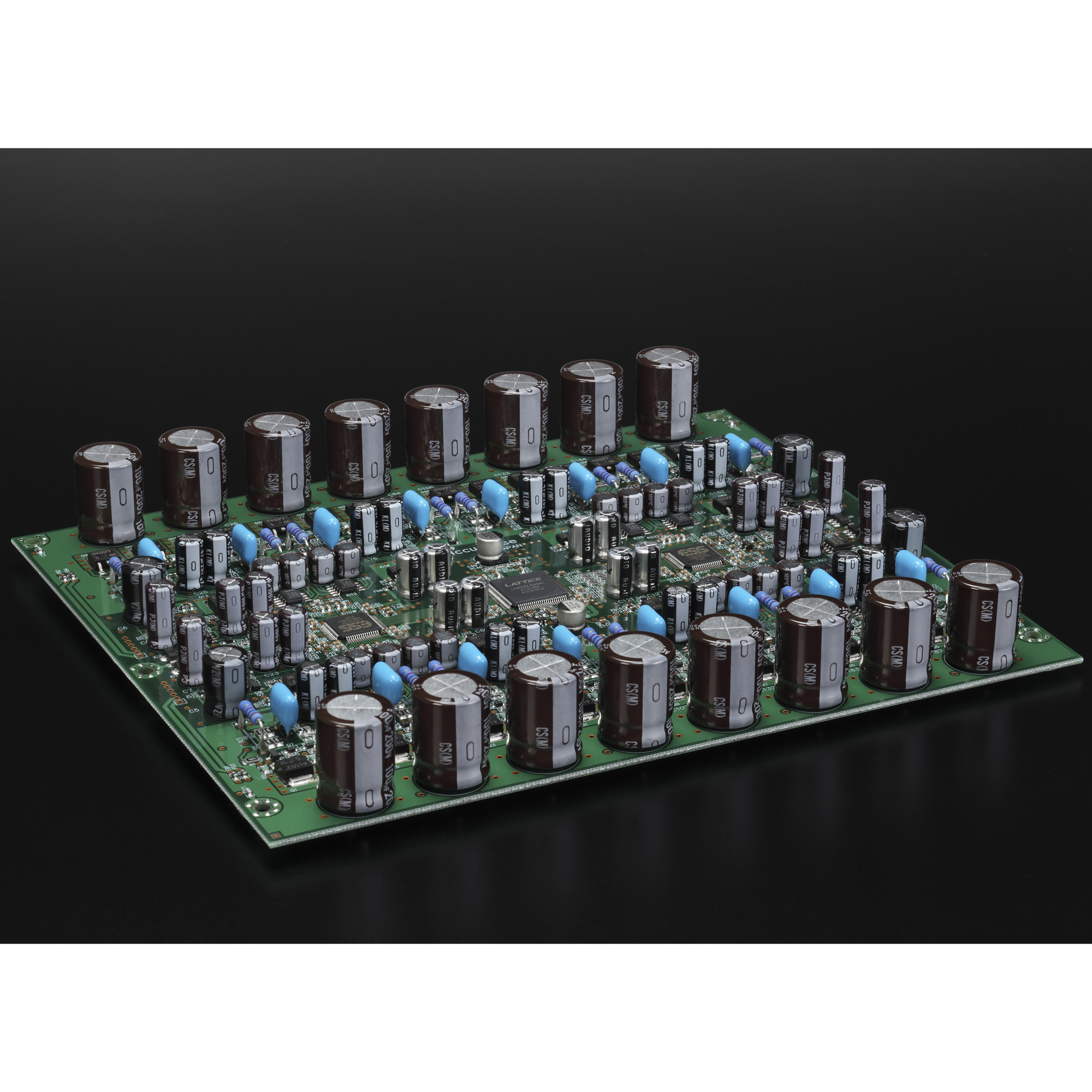

    Принцип преобразования MDS++ - это революционный метод цифро-аналогового преобразования, в котором используется несколько параллельно подключенных цифро-аналоговых преобразователей типа delta-sigma, что значительно повышает производительность. Благодаря передаче выходных данных от высокопроизводительного ES9038PRO (ESS Technologies) через 8 параллельных каналов преобразователя, DC-1000 обеспечивает теоретическое увеличение общей производительности в 2,8 раза (=√8) в отношении искажений, шума, линейности и многого другого. Потому что улучшения, обеспечиваемые принципом MDS++ , не зависят от сигнала частота и уровень шума выходного сигнала на очень низких уровнях также могут быть сведены к минимуму, что является чрезвычайно сложной задачей для обычных дельта-сигма преобразователей.

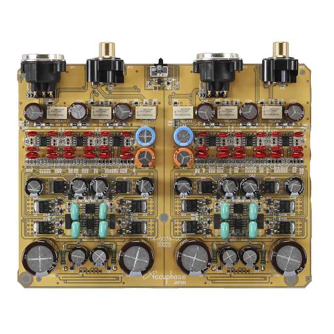

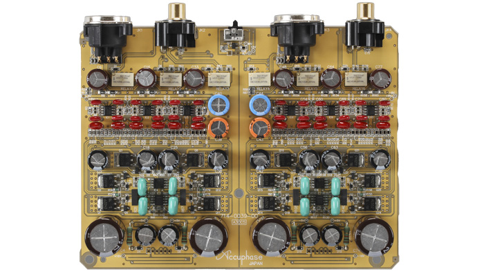

    Запатентованный фильтр Dual Direct Balanced Filter
    Фильтр Dual Direct Balanced состоит из 2 параллельных фильтров с прямым сбалансированным фильтром с полностью раздельными линиями и сигнальными трактами, которые подавляют взаимные помехи, обеспечивая улучшенную производительность и качество звука.
    Стеклотканевая подложка из фторуглеродной смолы
    В аналоговой части с активными фильтрами с двумя прямыми балансными фильтрами используется стеклотканевая подложка из фторуглеродной смолы, материал, известный своим качеством звучания и исключительными характеристиками, такими как низкая диэлектрическая проницаемость и минимальные потери.
