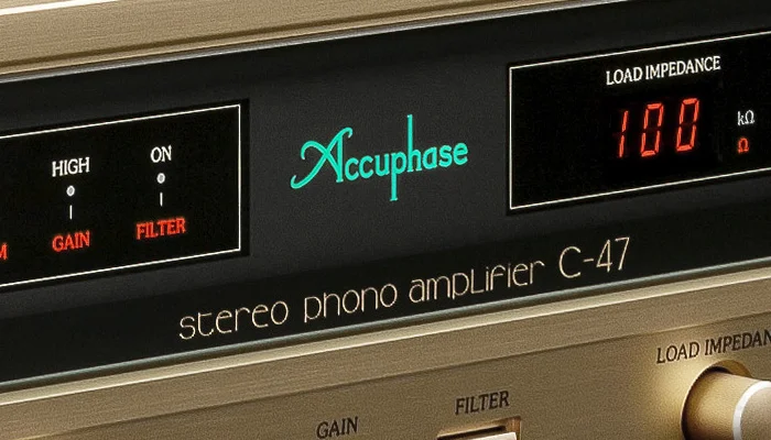

C-47 — первый фонокорректор этой серии, реализующий полностью балансную конфигурацию от входа до выхода. Фонокорректор не только обладает высокой степенью невосприимчивости к внешнему шуму, он также оснащен специальным предусилителем, оптимизированным для характеристик звукоснимателей MC и MM, и высокоточным усилителем-эквалайзером, что обеспечивает точное выравнивание с минимальным уровнем шума. Набор недавно добавленных балансных входов для фонокорректора MC обеспечивает балансное подключение к аналоговому проигрывателю. Раскрывая весь потенциал каждого фоно-картриджа, C-47 обеспечивает богатое и глубокое музыкальное впечатление.
- полностью сбалансированная конфигурация с низким уровнем шума;

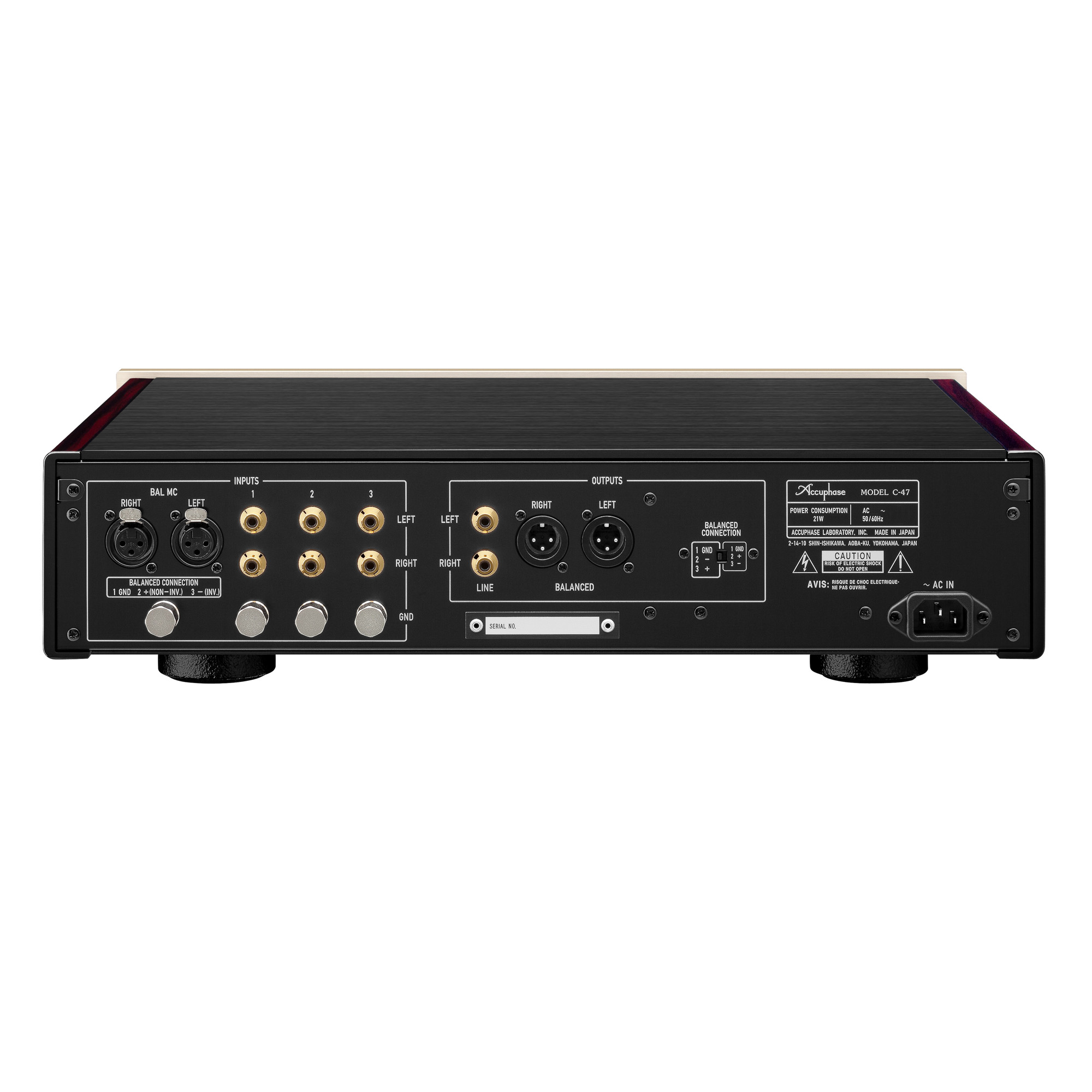

- один выделенный балансный фоно-вход MC и три обычных фоно-входов;
- отдельная память настроек для каждой позиции ввода;
- балансные и линейные выходные разъемы;
- селектор полярности сбалансированного выхода;
- моно конструкция;

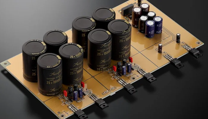

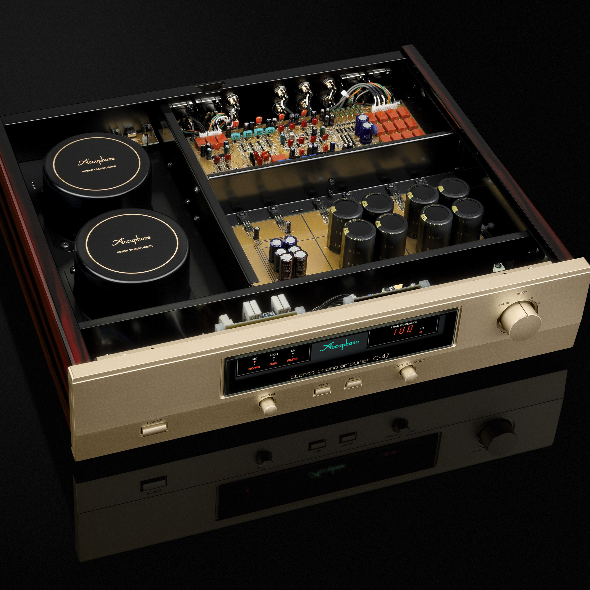

- отдельные тороидальные силовые трансформаторы для левого и правого каналов;

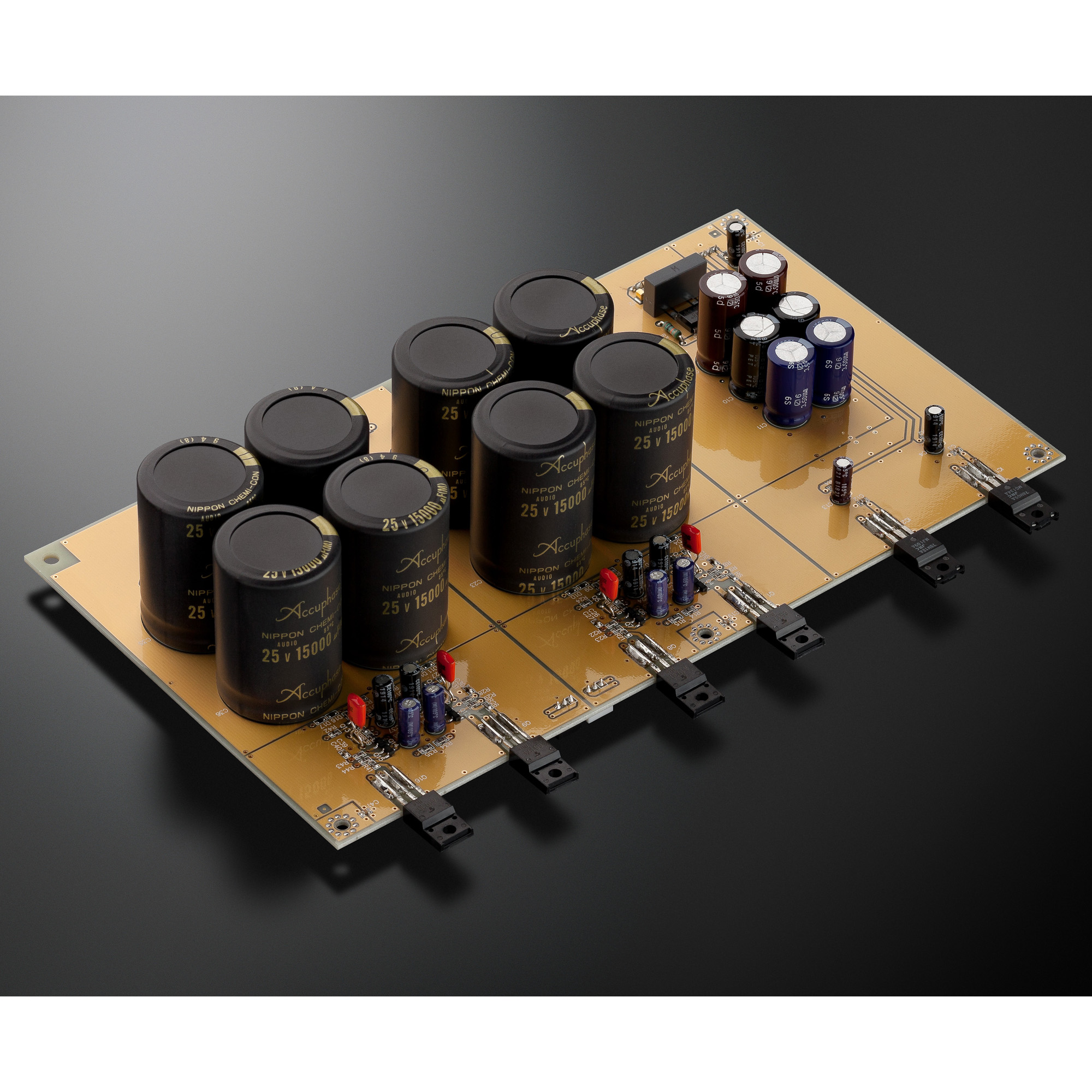

- схема регулируемого источника питания с низким уровнем шума, не зависящая от колебаний нагрузки;
- высокоточный фонокорректор с отклонением RIAA всего ±0,3 дБ;

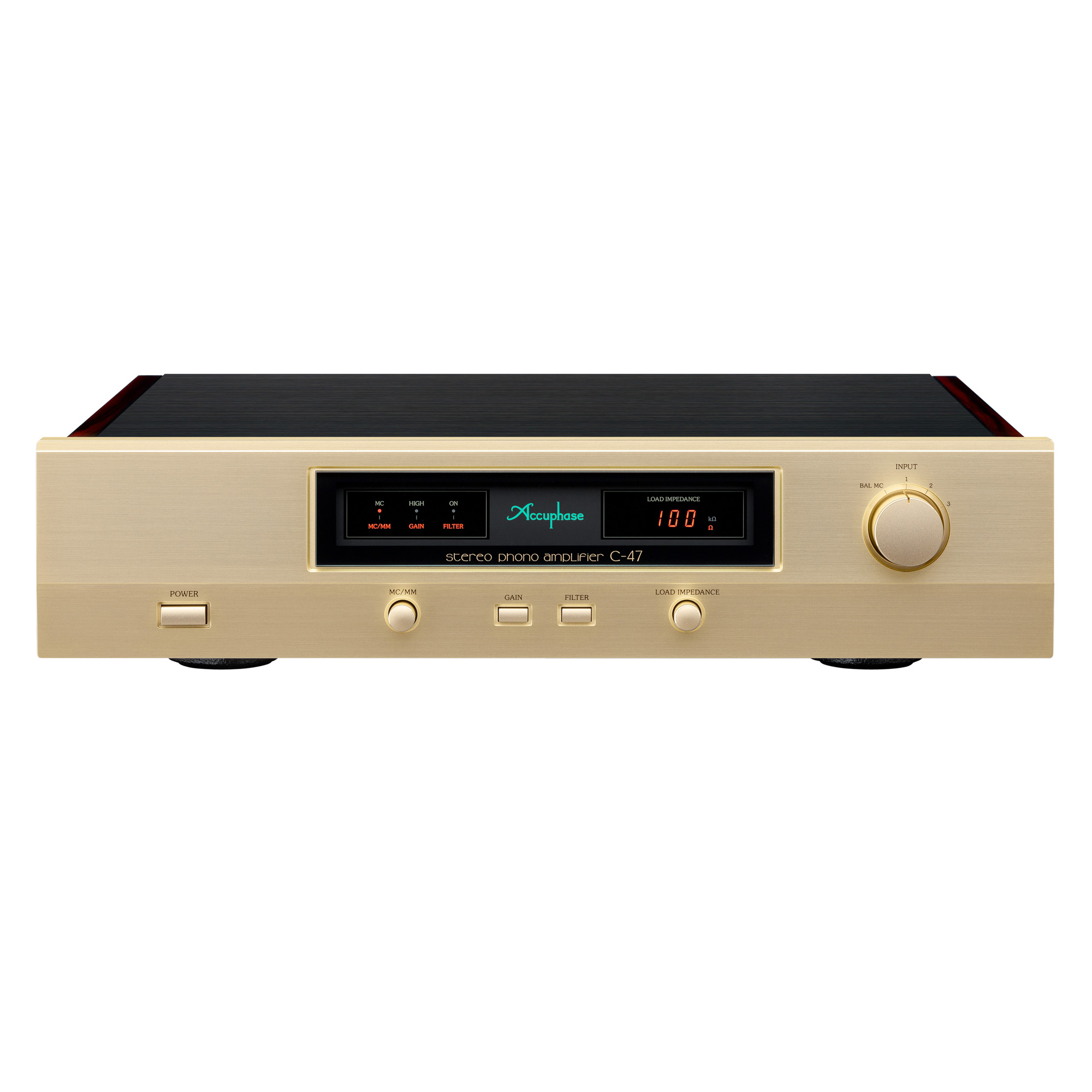

- настройки импеданса для шести типов звукоснимателей MC и трех типов MM;
- 7-сегментный светодиодный индикатор показывает сопротивление нагрузки;
- селектор усиления для маломощных звукоснимателей;
- встроенный дозвуковой Subsonic фильтр;

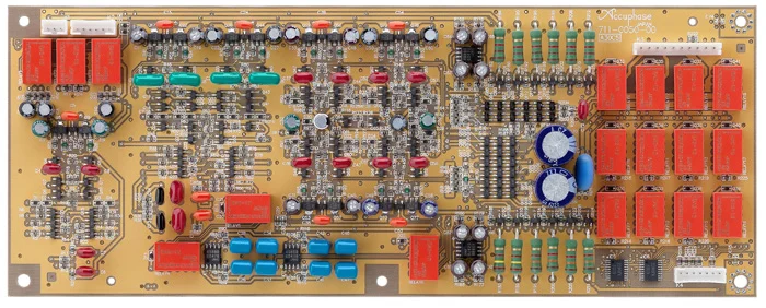

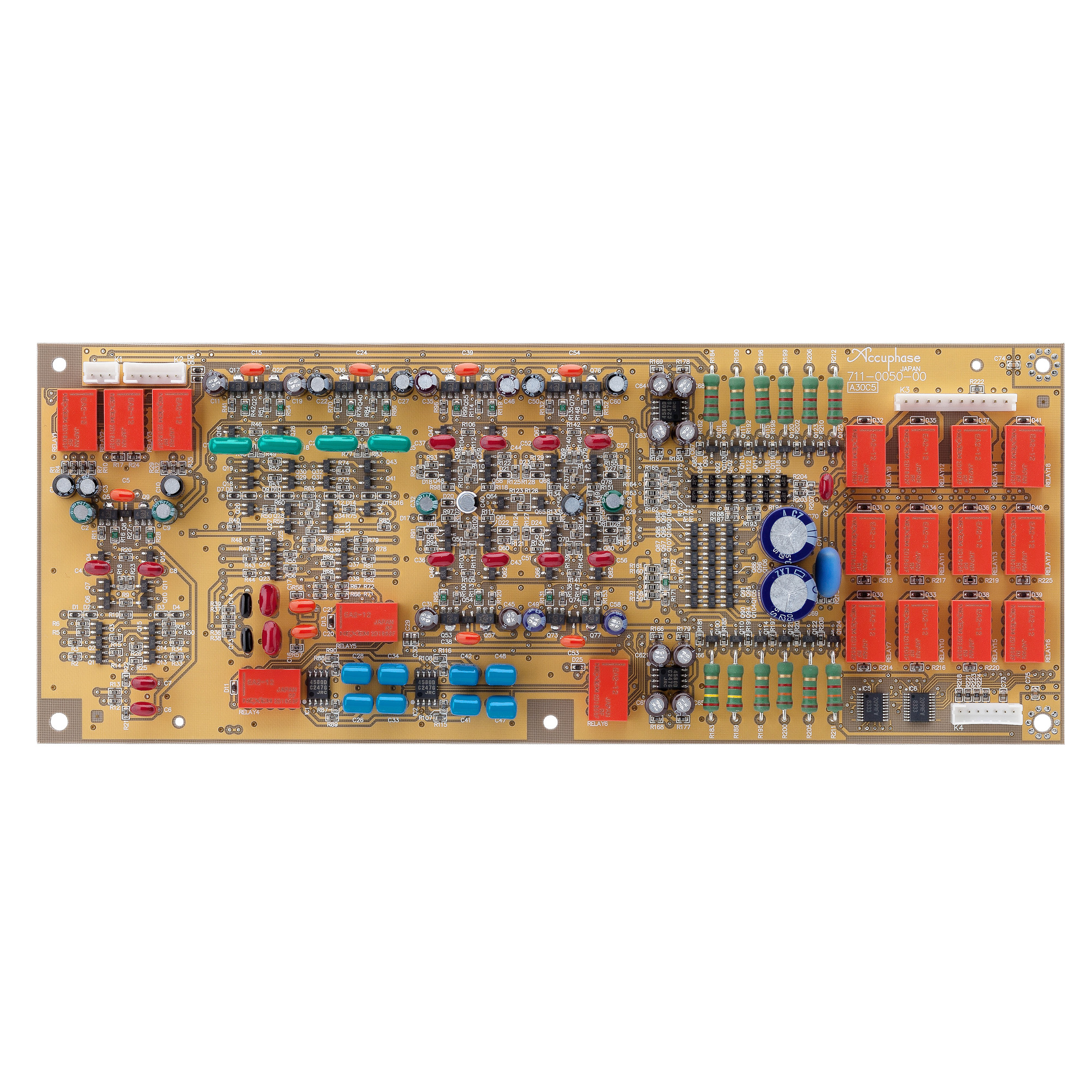

- сборка с использованием печатных плат из фторуглеродной смолы из стеклоткани с низкой диэлектрической проницаемостью и малыми потерями;
- позолоченные печатные платы;
- алюминиевая верхняя панель с тонкой отделкой;
- элегантные боковые панели с отделкой под натуральное дерево.
Балансная схема от входа до выхода
Впервые в серии C-47 использует полностью сбалансированную конфигурацию, которая надежно защищает от внешних шумов. Выходной сигнал с картриджа обрабатывается как сбалансированный сигнал, а усилитель выполняет сбалансированное усиление (усиливая только разницу между двумя входными сигналами). Сбалансированная передача сигнала поддерживается и после усилителя, а полное выравнивание осуществляется за счет того, что усилитель-эквалайзер также является сбалансированным.
C-47 имеет двухкаскадную конструкцию с малошумящим усилителем, оптимизированным для работы с картриджами MC и MM и высокоточным усилителем-эквалайзером, предназначенным для выравнивания сигнала. Благодаря разработке малошумящего усилителя с высоким коэффициентом усиления (MC: 50 дБ, ММ: 20 дБ) влияние любых шумовых составляющих в последующем усилителе-эквалайзере сведено к минимуму, что обеспечивает отличные характеристики с низким уровнем шума в сочетании со сверхточными характеристиками выравнивания.
Блок питания с низким уровнем шума
Схему блока питания постарались сделать устойчивой к колебаниям нагрузки. Сигнальный тракт выстраивали с расчетом на минимальные изменения и потери. Для более качественного результата были использованы позолоченные печатные платы. В схеме сглаживания используются четыре алюминиевых электролитических конденсатора напряжением 25 В / 15 000 мкФ на канал, специально подобранные с учетом их акустических свойств. Такая конфигурация с широкими габаритами практически исключает негативные последствия пульсаций тока и тому подобного. Использование регулируемой схемы питания с очень низким уровнем шума и отличной регулировкой колебаний нагрузки дополнительно гарантирует, что источник питания не создает никаких помех.
В модели C-47 предусмотрели регулировку громкости и регулировку усиления (64/70 дБ для картриджей МС и 34/40 дБ для ММ). Также аппарат позволяет отрегулировать входное сопротивление: от 10 до 1 000 Ом для MC-головок и от 1 000 Ом до 100 кОм для ММ-головок. Есть фильтр УНЧ (кнопка на лицевой панели).На борту C-47 присутствуют два выхода (балансный и небалансный). Корпус выполнен из дерева и алюминия. На передней панели расположили дисплей с фирменными индикаторами.
