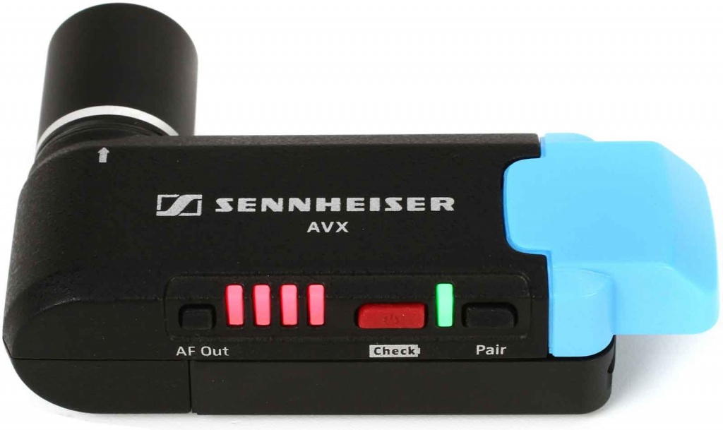

Sennheiser AVX-MKE2 SET-3-EU
    Беспроводной комплект цифровой системы AVX-MKE2 SET идеально подходит для съёмок документальных фильмов, репортажа и внестудийной роботы по сбору новостей.
    Система AVX самостоятельно производит все настройки и готова к работе буквально через несколько секунд.
    Ультракомпактный приёмник устанавливается непосредственно в XLR-аудиовходу камеры или другого записывающего устройства.
    Поясной передатчик комплектуется  петличным микрофоном с круговой диаграммой направленности.
    Для подключения приёмника к DSLR-камере в комплект поставки включён адаптер-держатель на «горячий башмак» и аудио кабель.
