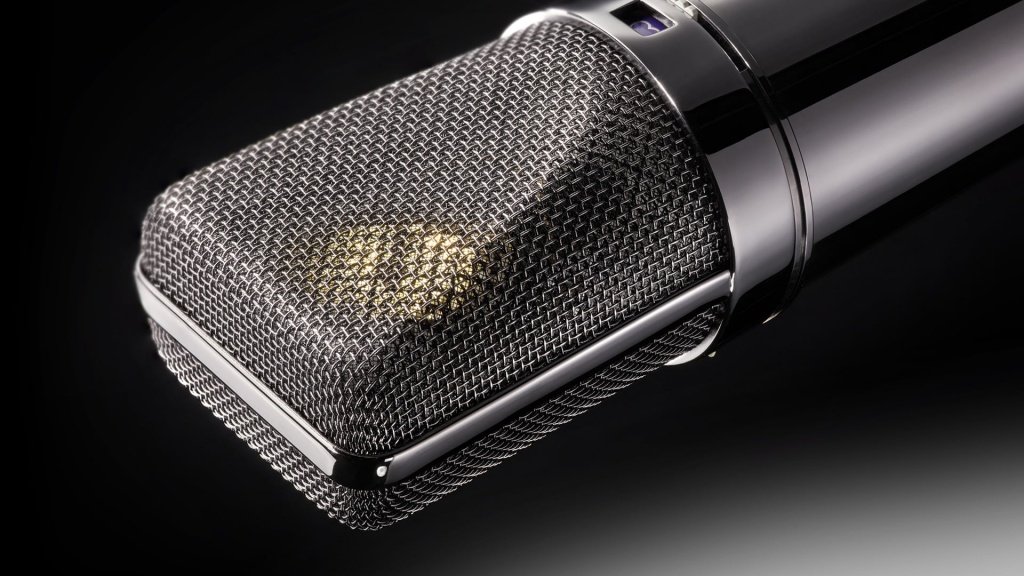

    Конденсаторный микрофон U 87 Ai оборудован капсюлем с мембраной большого диаметра, обеспечивает три диаграммы направленности и обладает уникальными частотными и переходными характеристиками.
    Благодаря характерному дизайну микрофон имеет своё «лицо» и хорошо узнаваем. U 87 AI универсальный микрофон широкого профиля, это отличный выбор для студий звукозаписи, дубляжа, вещания, кино и телевидения. U 87 Ai используется в качестве основного микрофона для записи оркестров и точечного микрофона для записи отдельных инструментов. Он также широко известен как микрофон для записи вокала и речи.
    Акустические характеристики

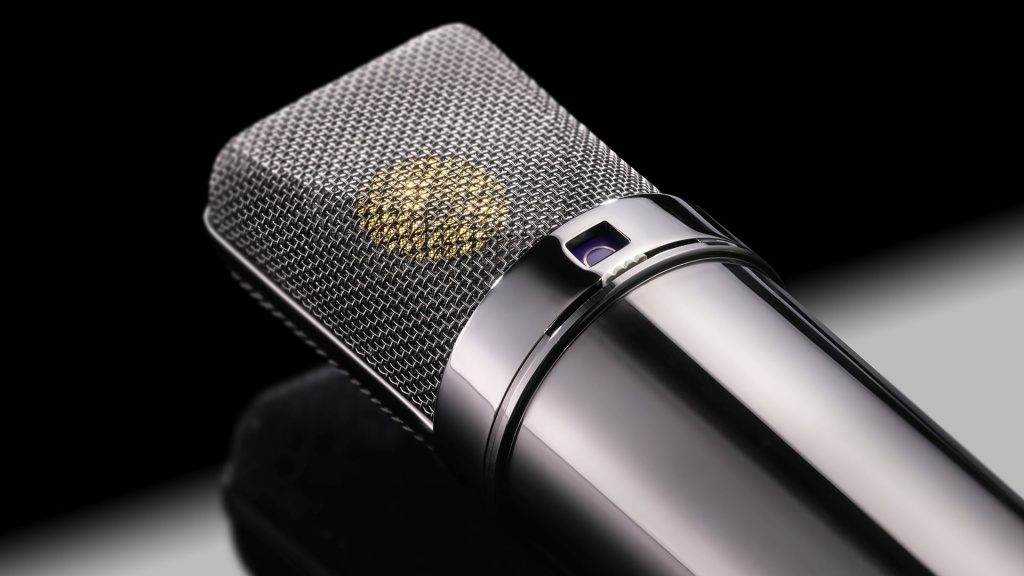

    На рабочей стороне U 87 Ai размещён логотип Neumann. При кардиоидной и 8-образной направленности микрофон обеспечивает ровную линейную отдачу по оси направленности, даже в верхнем диапазоне частот. Микрофон можно располагать очень близко к источнику, при этом звучание не станет неестественно резким. Благодаря наличию обрезного фильтра НЧ эффективно подавляется низкочастотный помехи.
    Диаграммы направленности
    Капсюль с двойной диафрагмой установлен на эластичном креплении и закрыт металлической защитной решёткой. С помощью расположенного под ней переключателя можно выбрать одну из диаграмм направленности: круговую, кардиоидную или 8-образную. Выбранное значение обозначается символом, который отображается в окошке над выключателем.

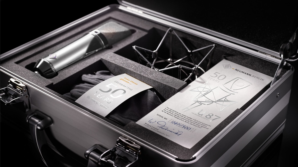

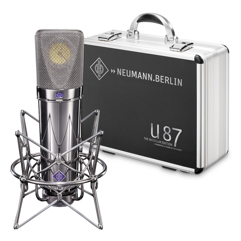

    • микрофон U 87;

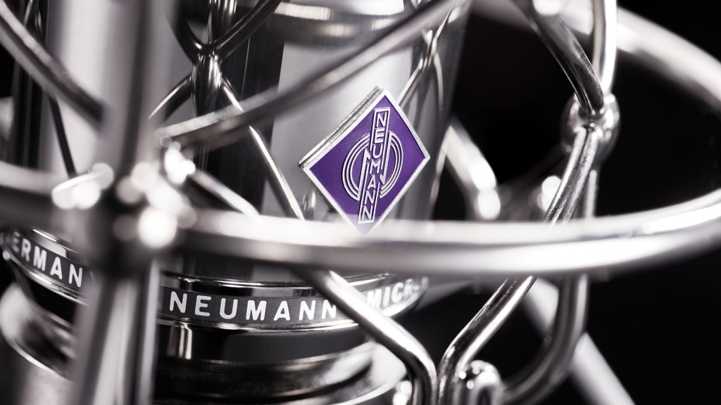

    • эластичный подвес EA 87;
    • пылезащитный чехол;
    • алюминиевый кейс;
