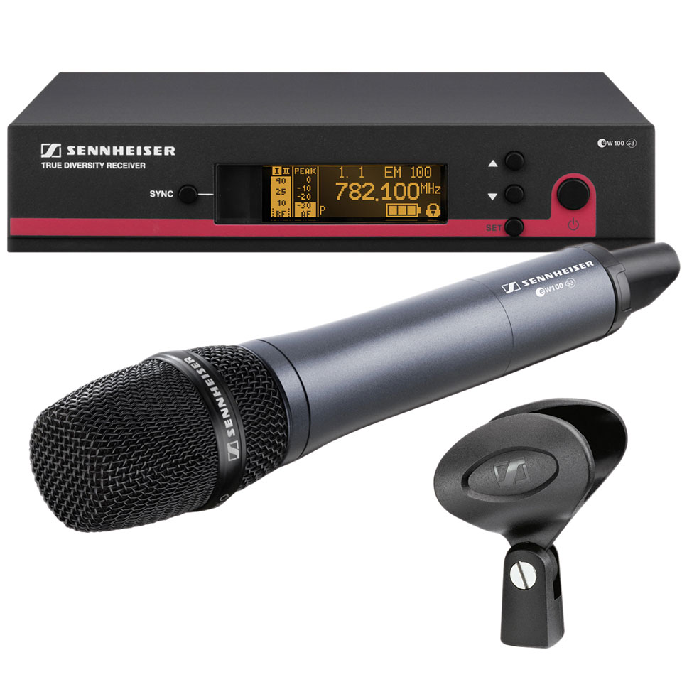

Универсальный комплект для озвучивания вокала и речи.
В отличии от беспроводной системы ew 135 G3, ручной передатчик комплектуется динамической кардиоидной микрофонной головкой, базирующейся на профессиональной серии микрофонов еvolution 900.
Эта комбинация из безупречных беспроводных технологий G3 и яркого и мощного звука является залогом успеха на сцене.
Передатчик легко синхронизируется с приёмником через ИК-интерфейс простым нажатием кнопки.
Приёмник с технологией True Diversity оборудован графическим дисплеем с задней подсветкой, информацию на котором легко прочитать при любом освещении.

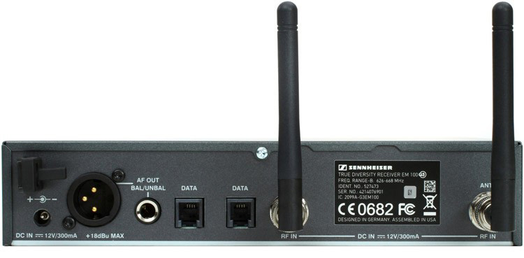

Антенный вход 2 х BNC, 50 Ом
Аудио разъёмы
XLR, джек 6,3 мм
Уровень аудио выхода (балансный) XLR: +18 дБ (макс.)
Уровень аудио выхода (небалансный) джек 6,3 мм: +12 дБ (макс.)
Питание 12 В DC
