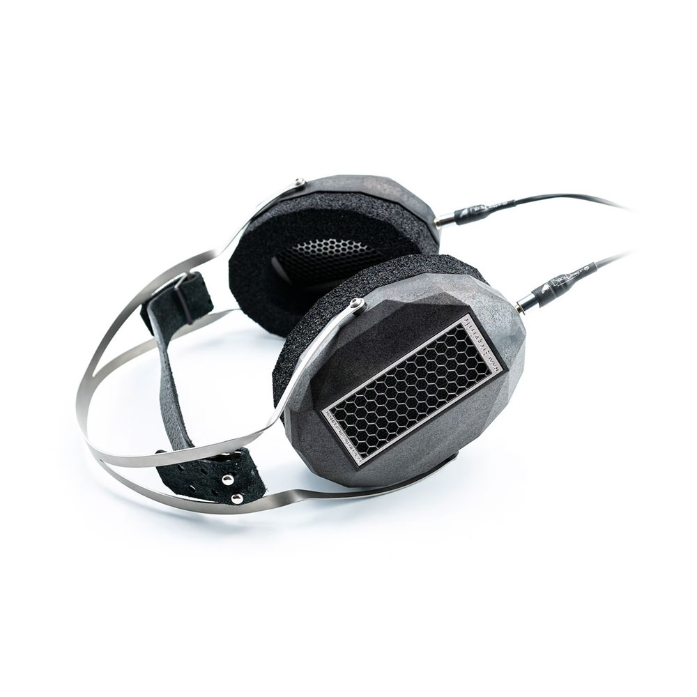

    Появление версии CA-1a это был вопрос времени. Вдохновившись примером успешной модели SR1, инженеры RAAL сотворили еще один шедевр в мире наушников. Потребовалось много конструкторских открытий и повторных испытаний, чтобы добиться успеха новаторского SR1. Инженеры знали, что CA-1a должны быть не хуже. Испытайте сведение, мастеринг и домашнее прослушивание с непревзойденной точностью и реализмом!
    • инновационная технология True Ribbon (ленточный излучатель);
    • легкий вес корпуса и оголовья;
    • специальный интерфейс для подключения Tl-1b.

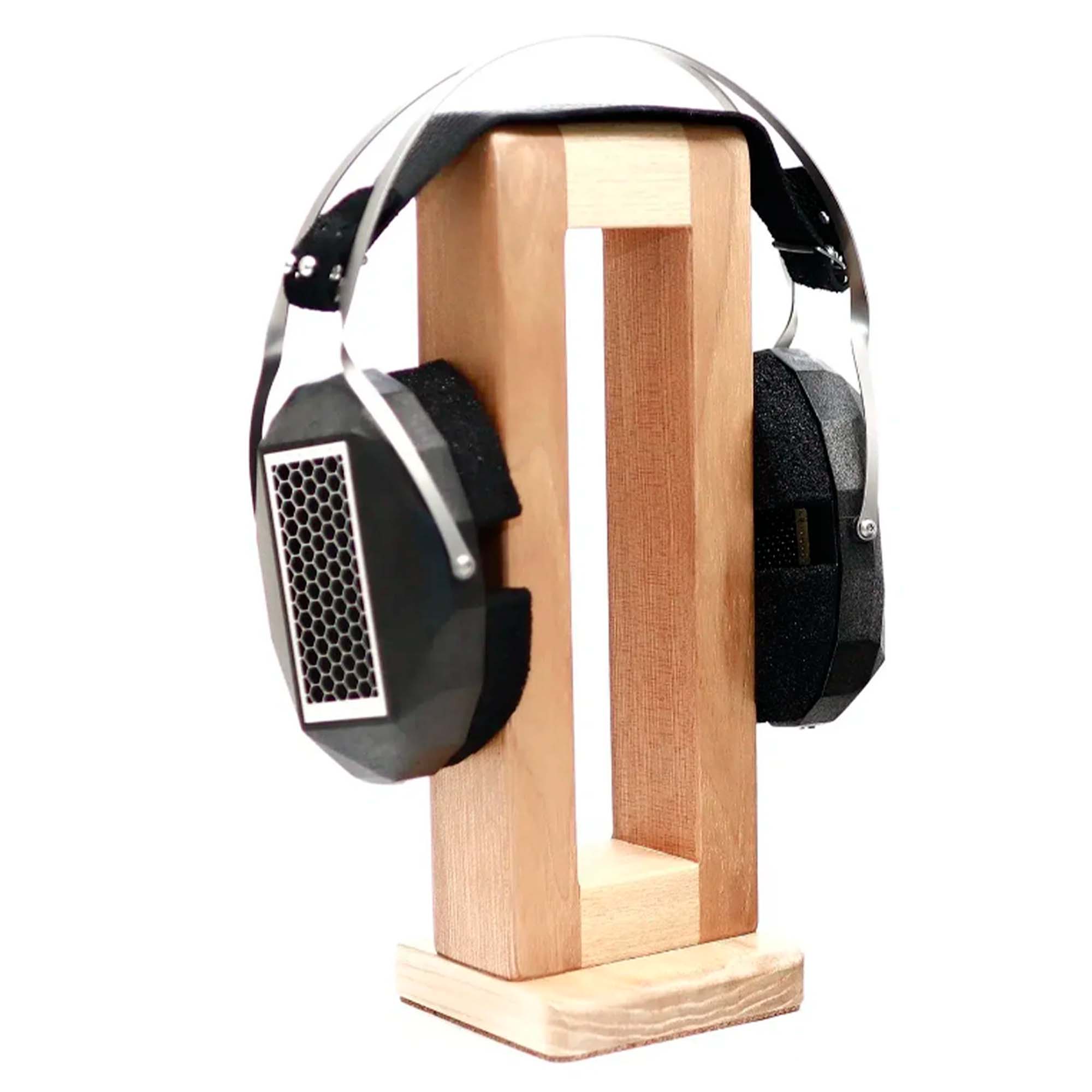

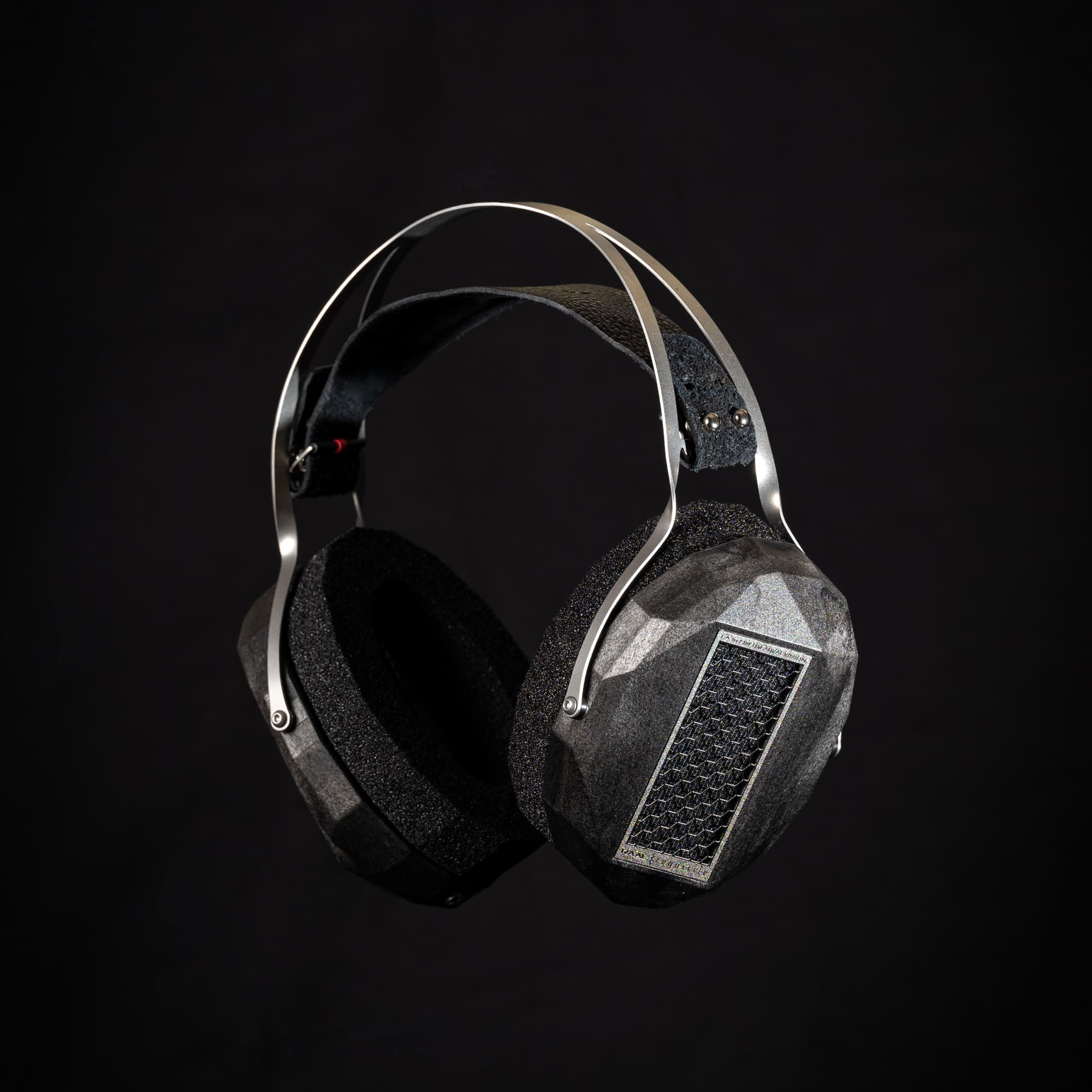

    Современный дизайн наушников, естественно, подвержен некоторым ограничениям. Приходится мириться с часто некомфортными конструкциями оголовья, далекими от каких-либо требований к дизайну. В частности, (орто) динамические наушники часто имеют тенденцию к избыточному весу из-за внушительных размеров их динамиков. Этим аспектом ни в коем случае нельзя пренебрегать, поскольку, несмотря на сложную посадку и оптимизированное контактное давление, вес наушников подчиняется физическим законам гравитации. И если наушники обладают тяжелым весом, всего через несколько часов, удовольствие от прослушивания, конечно же, обречено.
    Легкий вес
    Легкий вес

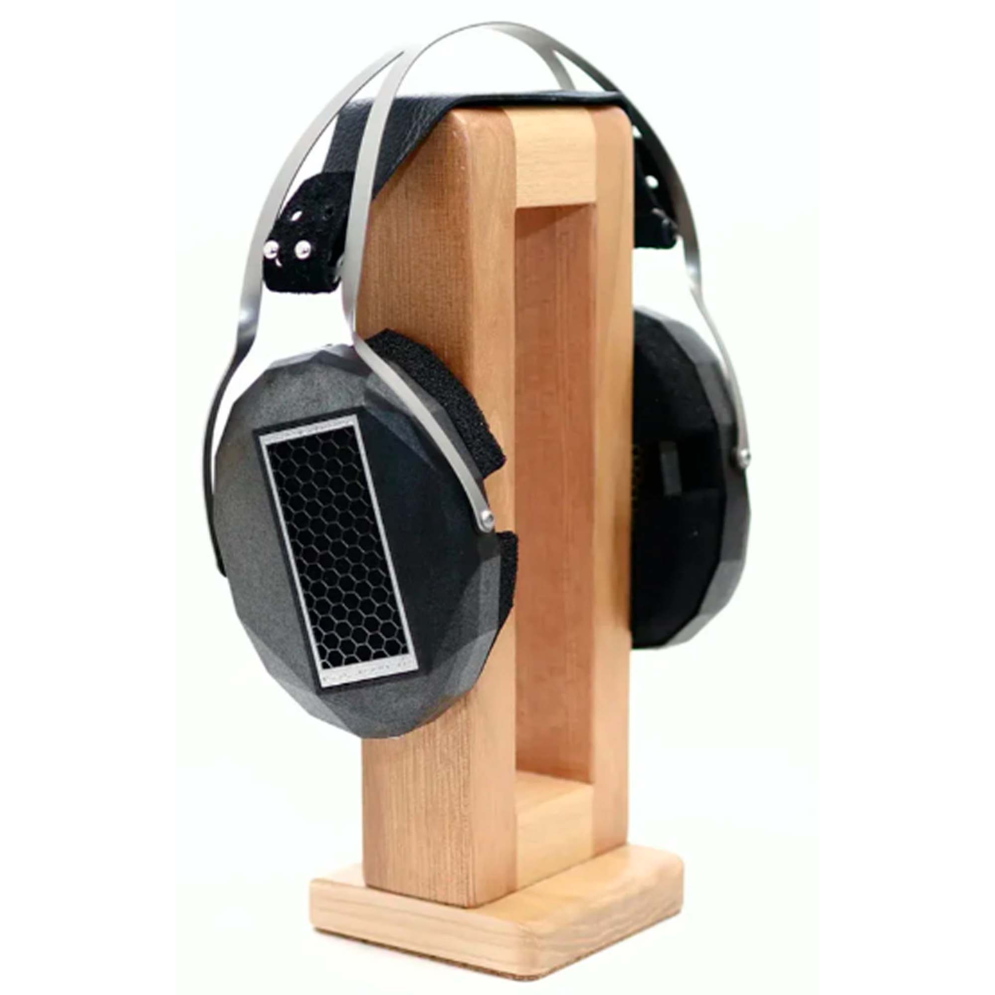

    Оголовье и разъемы, состоят из цельного куска согнутого металла, в который вмещаются как корпуса для наушников, так и оголовье из премиальной кожи. Обработка оголовья из нержавеющей стали не является полностью беспроблемной, поскольку оно не только имеет 4 изгиба на кручение под углом 90°, но также должен сохранять определенную гибкость при отсутствии каких-либо соединений. В результате вся стальная пружинная конструкция и кожаный ремешок весят всего 71 грамм.

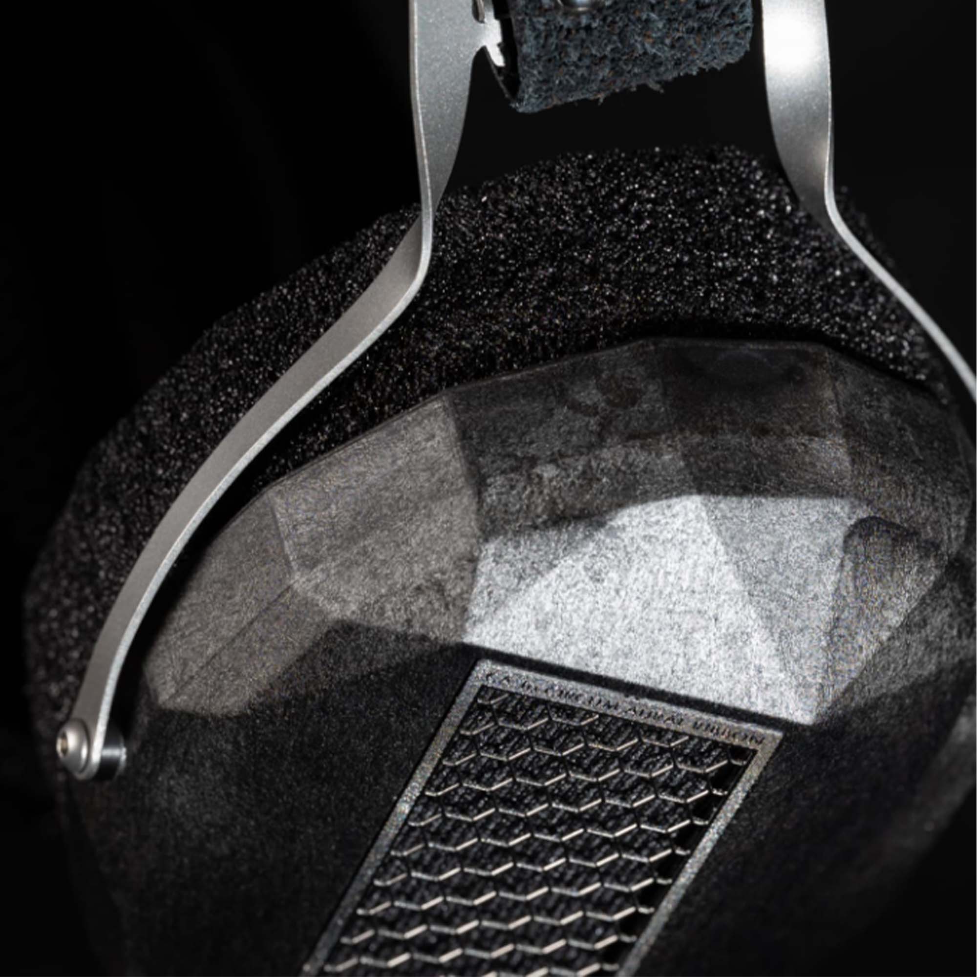

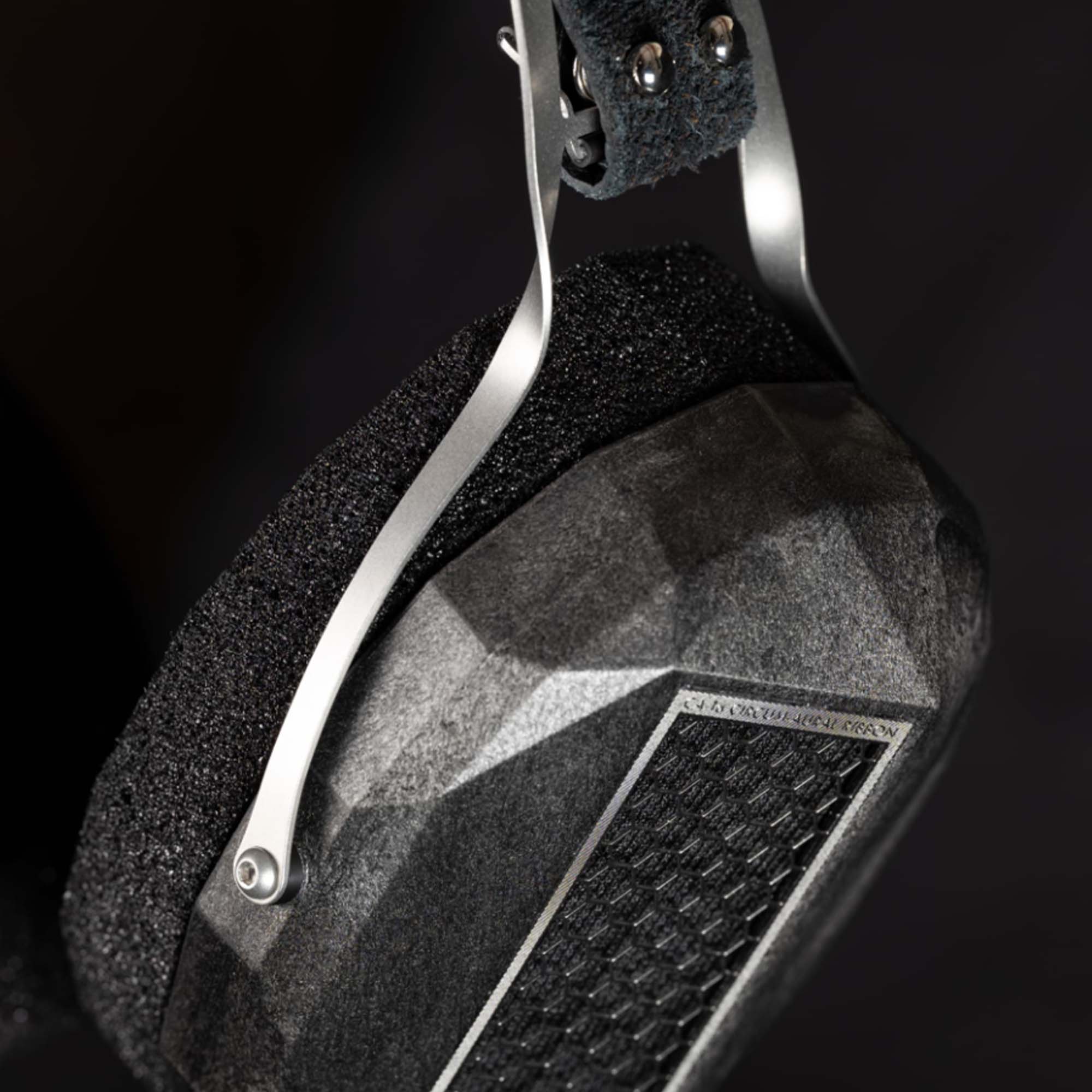

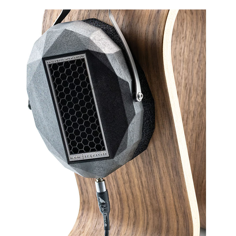

    Корпуса драйверов RAAL CA11a по своему визуальному дизайну напоминают ограненные половинки драгоценных камней, благодаря чему, прерывистые поверхности внешних сторон превосходно сочетаются с прямоугольной формой ленточных драйверов.
    Используемый в качестве материала поликарбонат также содержит стеклянные волокна, которые выходят на поверхность во время литья под давлением при температуре 320 ° C и придают угловатым корпусам серого цвета легкий перламутровый эффект.
    Практически не имеющий резонанса материал обладает огромным сопротивлением к сжимающим и растягивающим нагрузкам и может выдержать проезд автомобиля без повреждений.

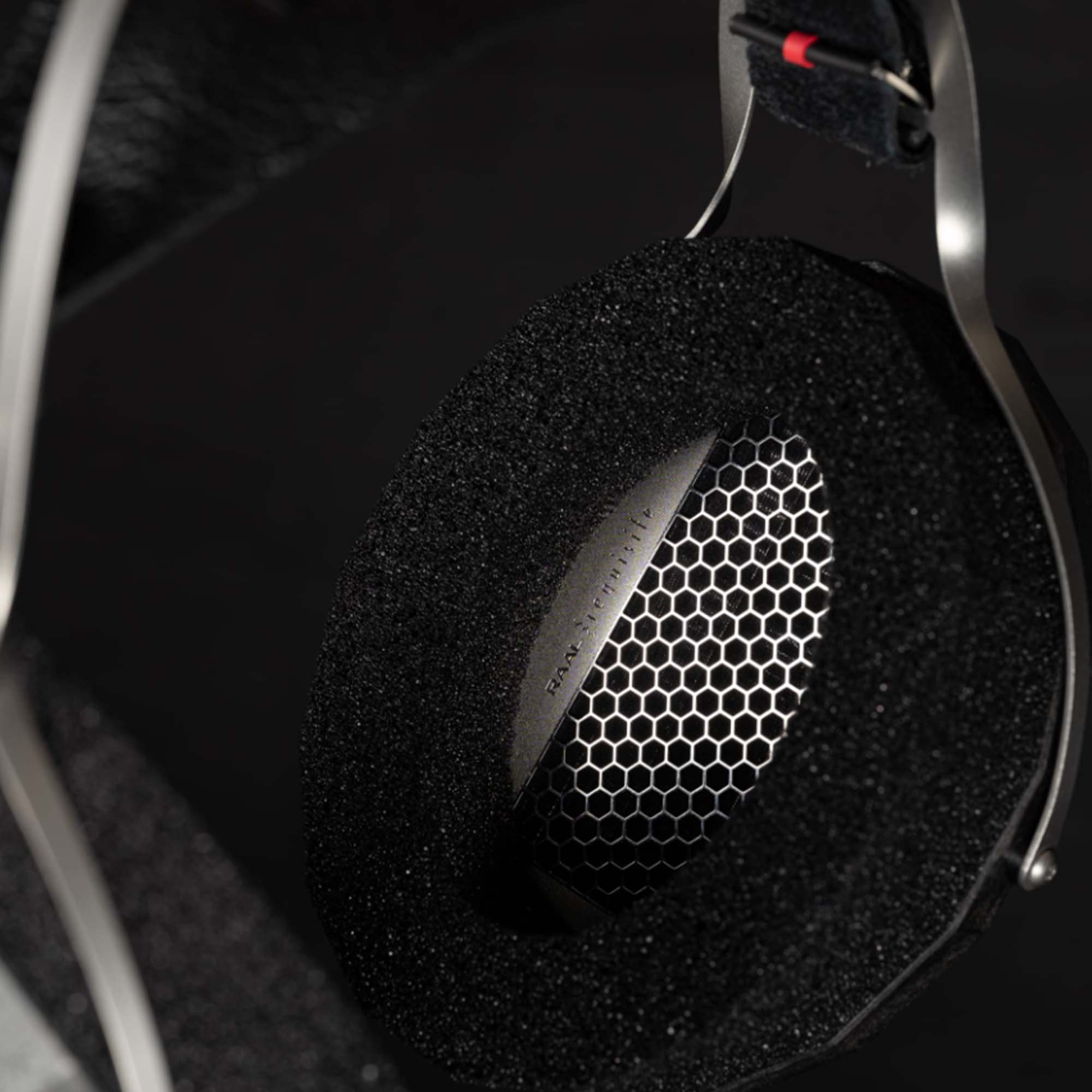

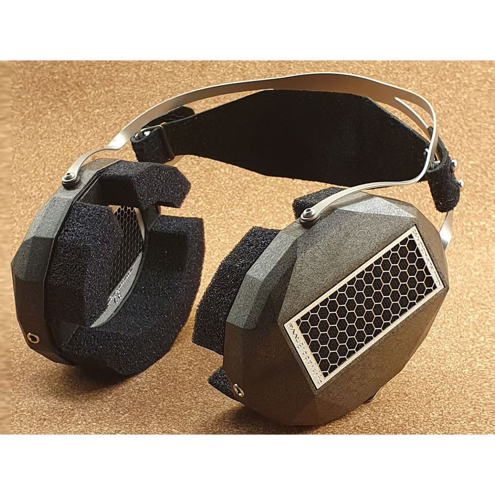

    Амбушюры CA-1a изготовленные из крупнопористой черной пены и отличаются от общепринятых стандартов - потому что разделенные половинки амбушюр могут произвести плохое впечатление из-за их простого дизайна и довольно хрупкого соединения с драйвером корпуса. Однако разработчики RAAL при выборе амбушюр отдали предпочтение акустическому превосходству мягкой пены над предположительно более качественным кожаным вариантом.
    В отличие от магнитопланарных излучателей, RAAL является настоящей пленочной технологией Ribbon не требует эффектов барокамеры для должного воспроизведения низкочастотного диапазона, поэтому мягкие амбушюры служат лишь для оптимального расположения наклонных ленточных динамиков. Кроме того, тщательно продуманная форма обеспечивает идеальную вентиляцию ушей и следовательно, обеспечивает превосходный комфорт при ношении. Однако, чтобы удовлетворить желание увеличить громкость басов в случае необходимости, разработчики включают вторую пару полностью закрытых амбушюр. Заменить их можно всего за несколько секунд.
    Уникальные амбушюры из пены
    Ленточные драйверы обеспечивают непревзойденную импульсную характеристику с точностью по времени и скорости воспроизведения переходных процессов. Ленточный излучатель легко способен воспроизводят частотный спектр от 30 Гц до 30 кГц и не требуют закрытой конструкции корпуса для воспроизведения самых низких басовых частот, что теоретически делает использование амбушюр ненужными.

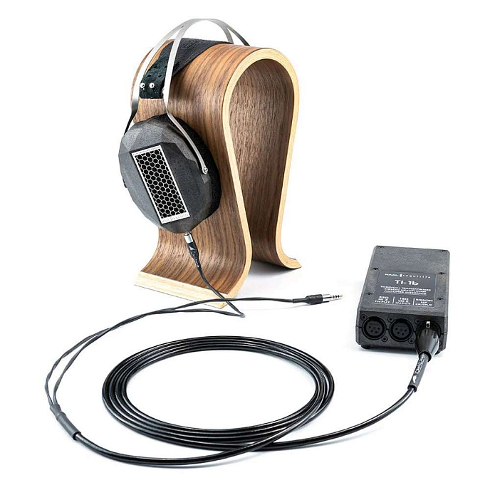

    Системное сопротивление CA-1a составляет всего 0,18 Ом, что не позволяет использовать обычные усилители для наушников за близкое к теоретическому короткому замыканию.

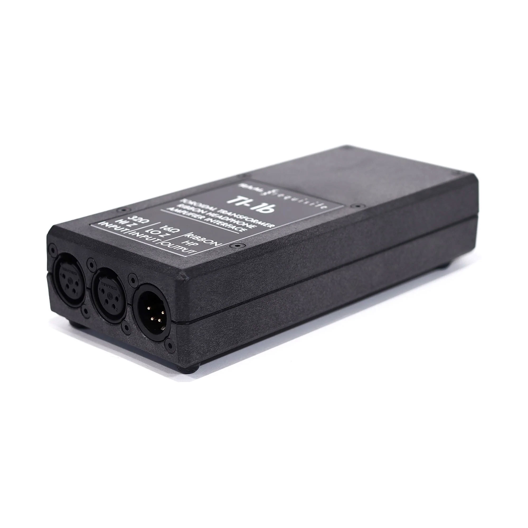

    Интерфейс TI1b
    Наушники имеют в 10 раз меньшее омическое сопротивление, чем обычный соединительный кабель, и требуют очень больших токов в дополнение к низкому напряжению. Поскольку общее сопротивление ленточного драйвера и кабеля значительно ниже 32 Ом, обычные усилители для наушников не способны обеспечить требуемый ток в 4-5 Ампер. По этой причине CA-1a полагается на соответствующий интерфейс в виде TI1b.
    Интерфейс TI1b
    В интерфейсе TI1b используется специально разработанные тороидальные трансформаторы и гарантируют, что реактивные нагрузки не генерируют скачков напряжения, которые могут повредить усилитель для наушников. В этом контексте трансформаторы имеют очень слабую индуктивность утечки, так что высокие пики в системе с низким импедансом не падают слишком рано. В то же время схема обладают чрезвычайно низкой емкостью для предотвращения звона в ультразвуковом диапазоне.
    Интерфейс RAAL на базе трансформатора впечатляет минимально возможными значениями искажений -100 дБ и мощностью до 6 Вт, что превращает усилитель для наушников в сильноточного монстра для работы с ленточными наушниками.

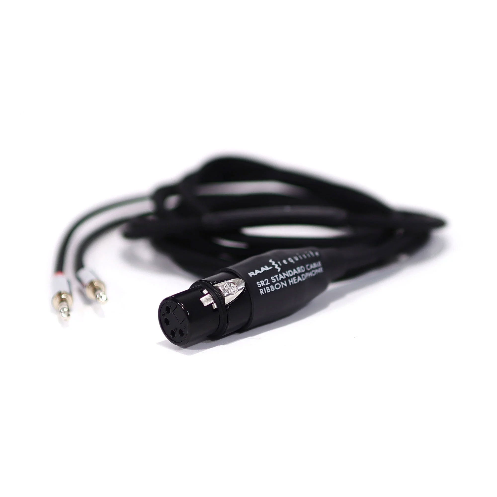

    • кабель для соединения наушников и интерфейса TI-1b;
    • кабель для интерфейса TI-1b;
