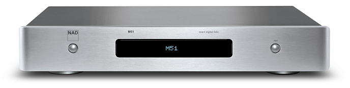

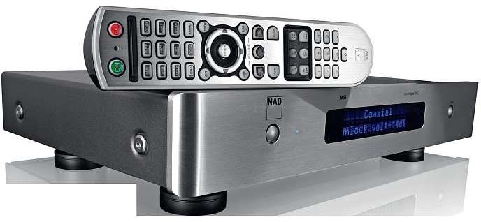

Компания NAD Electronics представила прямой цифровой ЦАП M51, который использует технологию прямого цифрового преобразования, основанную на разработках, примененных в Прямом Цифровом Усилителе M2. Новый ЦАП имеет такую же высокоскоростную цифровую обработку, однако в отличие М2 предназначен для работы с аналоговыми усилителями, например, интегральным усилителем NAD M3. М51 отличается чрезвычайно низкими величинами шума, искажений, широким динамическим диапазоном, превосходной линейностью и невероятно низким уровнем джиттера. Прямой Цифровой ЦАП М51 может принимать PCM сигнал с разрешением до 192 кГц/24-бит, что делает его идеальным компонентом для прослушивания мастер-записей в высоком разрешении, которые становятся все более и более востребованными среди большого числа современных любителей звука максимального качества. "Мы хотели создать цифровое устройство, которое будет объединять цифровые записи высокого разрешения 24/96 и существующие аналоговые усилители," говорит Грег Стидсен (Greg Stidsen), директор по развитию продуктов NAD. "М51 позволяет легко и удобно прослушивать свой цифровой контент на системах класса High-End при помощи прямой цифровой технологии компании NAD." Прямая Цифровая технология использует мощный цифровой процессор, который работает на более высокой скорости и с большей точностью, чем обычные ЦАПы. Работая на частоте 108 МГц, М51 пересчитывает входящий PCM сигнал и преобразовывает его в ШИМ сигнал с частотой семплирования 844 кГц, и с разрядностью 35 бит сохраняется полное разрешение входящего сигнала, позволяя воссоздать мельчайшие детали и музыкальную текстуру цифровых аудиозаписей. NAD M51 - больше, чем просто ЦАП, это первоклассный предусилитель с 6 цифровыми входами и с точнейшей регулировкой громкости. Что касается функции предусилителя, то он полностью лишен шумов и искажений, поскольку вся обработка и управление громкостью происходит в цифровой форме. Выходной каскад аппарата работает в классе А и оснащен разъемами RCA и XLR, предоставляя большую гибкость подключения, чем обычные предусилители.
В ЦАПе использована запатентованная цифровая схема компенсации ошибок, работающая в реальном времени, которая корректирует нелинейность сигнала в выходном каскаде и цифровом восстанавливающем фильтре. Будучи компонентом премиальной Masters серии, М51 обладает отменным качеством сборки и выполнен в красивом корпусе на 2 мм стальном шасси. Передняя алюминиевая панель толщиной 14 мм и литые виброизолирующие ножки не только функциональны, но и эстетически привлекательны. Интеграция аппарата в любую мультирум-систему возможна при помощи ИК и 12 В триггерных входов, а также двустороннего порта RS-232. NAD M51 в серии Masters это первое устройство из новой коллекции цифровой аппаратуры Masters Digital Suite.

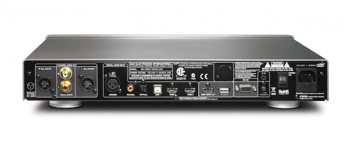

  • 6 различных цифровых входов: коаксиальный, оптический, USB, AES/EBU, HDMI (2)
  • Прием звука HD-качества по HDMI в родном PCM формате I2S с поддержкой сигнала 24-бит/192 кГц
  • Сквозной HDMI видеовыход для просмотра изображения с Blu-ray диска
  • Аналоговые выходы RCA и XLR
  • Интеграция в систему мультирум: RS-232 интерфейс, триггерное управление 12В, ИК-вход
