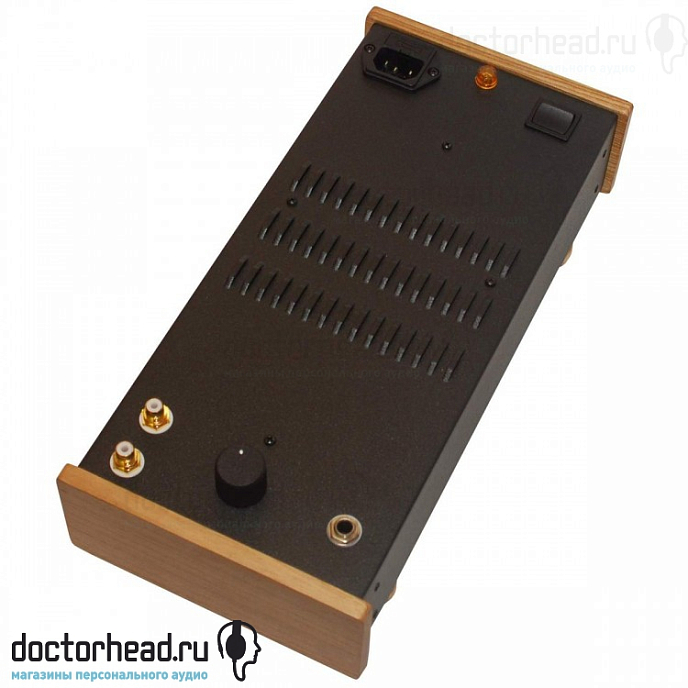

Транзисторный телефонный усилитель класса Hi-Fi «Альтернатива II» разработан для любителей хорошего транзисторного звука. При его создании использовалась идеология лампового High-End: минимальное число каскадов усиления, кратчайший путь музыкального сигнала внутри усилителя, однотактные каскады, работающие в режиме класса "А", отсутствие общей обратной связи, качественные комплектующие (потенциометр легендарной японской фирмы ALPS, очень линейные углеродные и боро-углеродные постоянные резисторы, электролитические конденсаторы фирм Matsushita и Nichicon (Muse).
Усилитель рассчитан на работу с динамическими наушниками любых фирм-производителей, имеющих импеданс 20-600 Ом, развивая на нагрузку 25 Ом выходную мощность равную 150 мВт, на нагрузку 300 Ом – 250 мВт, на нагрузку 600 Ом – около 150 мВт. Входное сопротивление - 25 кОм. Полоса усиления частот по уровню -3 dB составляет 5 Гц – 200 кГц. Для подключения наушников служит одно гнездо под джек 6,3 мм.
В конструкции «Альтернативы II» уделено большое внимание источнику питания усилителя. В нем использован тороидальный силовой трансформатор, создающий мало внешних электромагнитных помех, а в выпрямителе применены быстродействующие диоды Шотки. Для получения хорошего, сглаженного питания усилителя использован LC-фильтр с большим значением емкостей, производства фирмы Nichicon. Также в конструкции «Альтернативы II» применено реле задержки подключения наушников на время переходного процесса зарядки электролитических конденсаторов (ок. 7 сек).
Усилитель построен по двухкаскадной схеме с применением непосредственной (без разделительного конденсатора) связи между каскадами, что позволило получить высокую температурную стабильность, хорошие объективные фазочастотные характеристики и отличное субъективное звучание устройства.
«Альтернатива II» обладает открытым энергичным звучанием, хорошей динамикой и детальностью. Усилителю совершенно не свойственна безжизненная, плоская «середина» и хлесткие, резкие «высокие», характерные для звучания многих транзисторных усилителей. Его звучание отличается мягкой подачей «высоких» и живой «серединой». Он не лишен теплоты и эмоциональности звучания.
Особенности усилителя Arkhipov`s Laboratory Alternative II:
  • Работа всех каскадов усилителя в классе «А»
  • Отсутствие общей ООС
  • Тороидальный силовой трансформатор
  • Полное отсутствие интегральных микросхем, в т.ч. операционных усилителей (ОУ)
  • Усилитель собран на печатной плате; внешние соединения выполнены проводом в тефлоновой изоляции
  • 1 гнездо для наушников - 20-600 Ом
  • Потенциометр (регулятор громкости) легендарной японской фирмы ALPS
  • Транзисторы КТ3102БМ, КТ315И/2SC945, КТ805АМ/MJE15032G
  • Карбоновые постоянные резисторы
  • Электролитические конденсаторы Matsushita и Nichicon (Muse)
  • Деревянные щечки из цельного массива благородных сортов дерева (дуб, ясень, вишня, бук и пр.)
  • Полностью ручная сборка и настройка элементов
  • Каждый экземпляр усилителя проходит недельный цикл прогонки, контроля и прослушивания
  • Пожизненная гарантия
