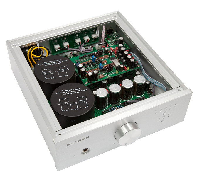

    Burson Audio Conductor (название переводится как «Дирижер») объединяет в одном корпусе сразу три аппарата – усилитель для наушников, пред усилитель и цифро-аналоговый преобразователь. Несмотря на такую универсальность, музыкальные способности аппарата ничуть не пострадали – каждая из трех его секций ничуть не уступает по качеству соответствующим аппаратам, выполненным в отдельных корпусах.  Цифроаналоговый преобразователь
    Conductor

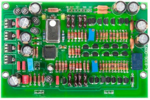

    В основе цифро-аналогового преобразователя Burson Audio Conductor лежит хорошо известный в среде аудиофилов чип ESS SABRE 32 Reference с запатентованной 32-битной архитектурой и технологией Time Domain Jitter Eliminator. При этом специалисты Burson Audio традиционно отказались от использования в схеме интегральных микросхем – вся обвязка чипа ESS SABRE 32 Reference выполнена исключительно на дискретных элементах. Более того, в Burson Audio не стали использовать уже существующую дискретную схему, разработанную для модели HA-160D. Инженеры компании с нуля разработали новую схему, предназначенную именно для чипа ESS SABRE 32 Reference. Новый выходной каскад, построенный на полевых транзисторах, позволяет использовать все звуковые преимущества этого уникального чипа ЦАП.  Усилитель для наушников
    Conductor 2

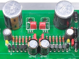

    Секция усилителя для наушников в модели Conductor полностью аналогична по конструкции и характеристикам усилителю Soloist, который имеет полностью дискретную схемотехнику и работает в чистом классе А.

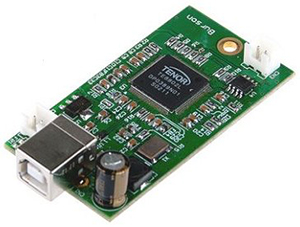

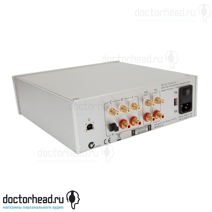

    Conductor usb
    Burson Audio Conductor оснащен USB-интерфейсом Tenor TE8802, работающим в асинхронном режиме на частоте 24 бит/192 кГц. Также он имеет оптический и коаксиальный цифровые входы с поддержкой разрешения до 32 бит/192 кГц. Аналоговая коммутация аппарата представлена RCA-входом, выходом 6,35 мм для наушников, линейным выходом (с ЦАП) и регулируемым выходом (с предусилителя).  Выходной каскад VOS  Выходной каскад Burson Audio Conductor с изменяемым уровнем усиления VOS (Variable Output Stage) позволяет аппарату работать с любыми наушниками, подавая на них необходимую мощность (от 0,18 до 4 Вт на канал). При использовании Burson Audio Conductor в качестве предусилителя VOS позволяет выставить один из трех уровней усиления (от 7 до 18 дБ) и таким образом может одинаково успешно работать как с маломощными ламповыми усилителями, так и с мощными транзисторными оконечниками.

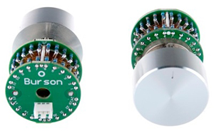

    Conductor volume

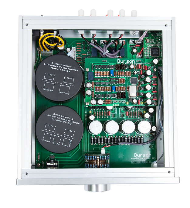

    В конструкции Burson Audio Conductor применяется модернизированная версия фирменного ступенчатого регулятора громкости. Известно, что на этапе прохождения через регулятор громкости аудио сигнал является очень слабым. В этот момент он очень уязвим для загрязнения шумами и подвержен негативному воздействию интерференционных эффектов. Вместо того чтобы применять серийные регуляторы громкости, специалисты Burson Audio разработали свой собственный 24-ступенчатый аттенюатор, в котором применены самые лучшие компоненты. Этот ступенчатый аттенюатор гарантирует сохранение самого слабого аудио сигнала, и качественную передачу атмосферы концертного зала, звуковых спадов после резкой атаки, нюансов звукового полотна и многих других мельчайших элементов, из которых складывается вовлекающее и эмоциональное воспроизведение музыки. Данный аттенюатор использует только один резистор из металлической ленты на всем пути прохождения сигнала. В результате достигается практически полное устранение звуковых искажений, вызванных работой регулятора громкости (которые, кстати, могут достигать величины в 7% при использовании обычных регуляторов).  Фирменный источник питания

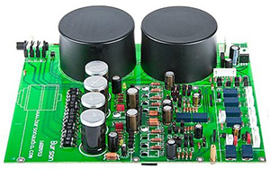

    Conductor amp
    Для того чтобы не зависеть от качества стандартных блоков питания, специалисты Burson Audio разработали свой собственный фильтр шумов исключительно высокого качества, а также цепь стабилизации напряжения, которая оптимально соответствует конструкции аппаратуры фирмы. Источник питания Burson Audio Conductor позволяет отфильтровать свыше 99% нежелательных шумов и свести флуктуации напряжения к исчезающе малой величине – менее 1%. Фирменная система фильтрации Burson Audio гарантирует достоверное музыкальное воспроизведение с естественной окраской, тонкой текстурой и передачей всех эмоций музыкального произведения.

    Антирезонансный корпус изготовлен из тщательно обработанных и точно пригнанных друг к другу алюминиевых панелей, которые скреплены при помощи 8 болтов из нержавеющей стали и образуют исключительно жесткую, практически монолитную конструкцию.
    При проектировании корпуса усилителя мы обратили самое серьезное внимание на защиту от механических резонансов. Все стенки аппарата имеют различную толщину для того, чтобы улучшить параметры механического демпфирования. Наш антирезонансный корпус позволяет эффективно гасить механические шумы и вибрации (как собственные, так и наведенные извне) и выгодно отличается от традиционных стальных корпусов, которые применяются большинством других аудио производителей.
