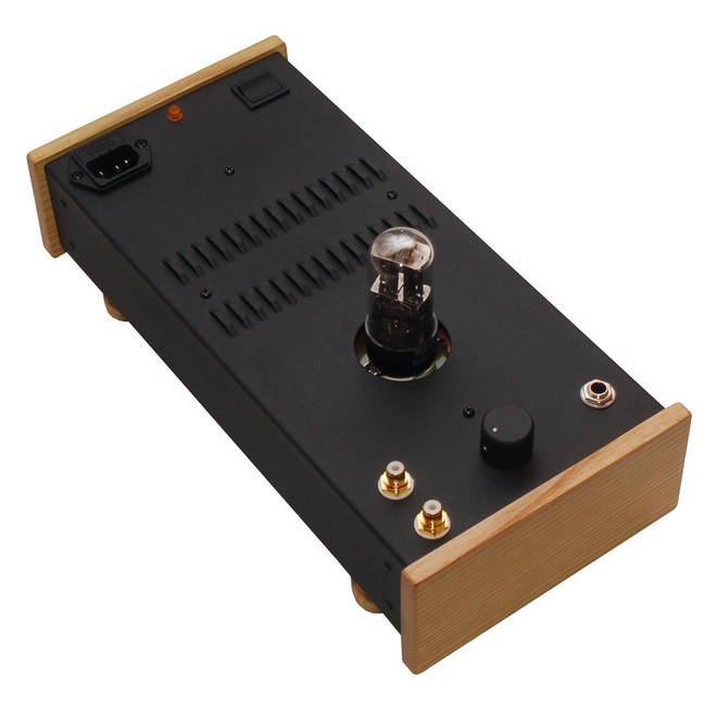

«Мело St» - комбинированный, двухкаскадный лампово-полупроводниковый телефонный усилитель, рассчитанный на работу с динамическими наушниками любых фирм-производителей, имеющих импеданс 20-600Ом. Усилитель развивает на нагрузку 25-250 Ом выходную мощность равную 200 мВт, на нагрузку 600 Ом - около 100 мВт. Входное сопротивление - 50 кОм. Полоса усиления частот по уровню - 3dB составляет 5 Гц-200 кГц. Для подключения наушников служит одно гнездо под джек 6,3 мм.
Во входном каскаде, в качестве усилителя напряжения, используется лампа, а в выходном каскаде, усилителе тока, применяются транзисторы. Они выполняют функцию согласования высокого выходного сопротивления лампы с низким импедансом головных телефонов. Благодаря низкому анодному напряжению лампового каскада, выходные транзисторы без разделительного конденсатора подсоединяются непосредственно к аноду лампы. При этом анодный ток лампы является базовым током выходного транзистора. Такое решение, помимо получения хороших технических данных усилителя (высокой линейности фазо-частотных характеристик, высокой температурной стабильности и пр.), позволило получить и отличные музыкальные качества. Этому также способствует минимальное число каскадов в усилителе (и, как следствие, кратчайший путь музыкального сигнала от входа к выходу), однотактные каскады, работающие в режиме класса «А», отсутствие обратных связей, качественные комплектующие: потенциометр (регулятор громкости) легендарной японской фирмы ALPS, линейные углеродные постоянные резисторы, электролитические конденсаторы фирмы Matsushita, шунтирующие катодные резисторы лампы. В выпрямителе усилителя использованы быстродействующие диоды Шотки, LC-фильтр, позволяющий не только получить питание с малым уровнем низкочастотных пульсаций, но и очистить его от высокочастотных помех, проникающих по сети. Монтаж усилителя выполнен на печатной плате.
Музыка, воспроизводимая «Мело St», богата красками. Усилитель имеет теплое звучание, характерное для ламповой техники. При этом он обладает быстрой атакой и отличной детальностью звука, мощным, хорошо демпфированным низом и яркими высокими частотами.
ЭКСПЛУАТАЦИЯ
Усилитель рассчитан на круглосуточною работу при максимально допустимой температуре окружающей среды +45 градусов. При этом надо учитывать, что внутри корпуса находятся мощные резисторы и теплоотводящие радиаторы выходных транзисторов. Для эффективного отвода тепла используется естественная конвекция. В днище корпуса и его верхней части расположены жалюзи, поэтому не допускается установка усилителя на мягкое основание, закрывающие доступ воздуха к днищу усилителя. Корпус усилителя в процессе работы нагревается, что является нормой.
«Мело St» формально готов к работе через несколько минут после включения. Наушники подключаются с задержкой 25 с (это время необходимо для предварительного прогрева лампы и заряда конденсаторов). Однако свой реальный звуковой потенциал усилитель начинает раскрывать как минимум после получасового прогрева.
